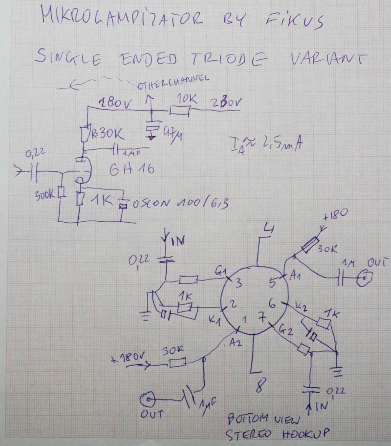

per darti una piccola idea ho disegnato questo:
Tweakare lettore cd Mikro11
che si dovrebbe, il condizionale è d'obbligo, basarsi su questo:
Tweakare lettore cd -210
anzi, se qualcuno vuole darci un'occhiata ed una eventuale correzione non sarebbe poi tanto male.
beh, questo potrebbe essere un inizio e anche una fine per un cd player tuìkkato.
