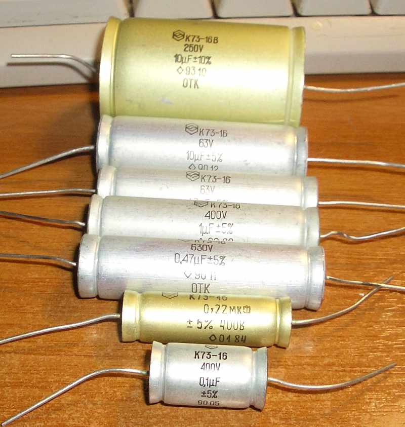

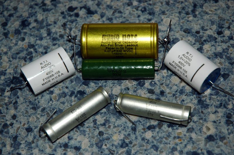

Mi piacciono i PETP (cerca su ebay K73-16) perchè sono chiari e cristallini sulle alte e ben articolati sul basso, da prove fatte li ho preferiti ad altre tipologie, pure più famose e costose come gli Audio Note, se poi aggiungi che costano meno di una tazza di caffè... cosa chiedere di più?
pezzi per crossover - Pagina 2 Petp111
pezzi per crossover - Pagina 2 Conden10
