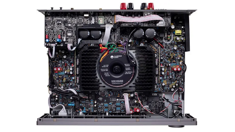

Te e il fenomeno dovresti usarli come fermaporte Hehe Hehe AMPLIFICATORE NON ESTENDE LA RISPOSTA ne puo far nulla contro simile impostazione ,forse non avete capito il problema ,anzi vi e' certezza
per quanto riguarda il cambridge facci un quadretto se ci capisci ,anche qui di due non ne fate uno !!
Subwoofer per Kef Q950 - Pagina 3 Cxa61-10

giucam61 ha scritto:
Sicuramente gli controllerebbe i woofer molto meglio del Cambridge, altro che tube traps...
Perche spari cose sensa senso ??
con il suo fattore di smorzamento e la sua potenza anche su 4ohm che dimostra capacita di corrente , non migliora proprio nulla !!
Non far buttare via tempo e denaro alle persone solo perche li hai tu !!
Subwoofer per Kef Q950 - Pagina 3 Scree711
Subwoofer per Kef Q950 - Pagina 3 Scree712
Nenche hai capito la battuta dei ZZ comei tube traps Please
