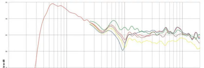

L'amplificatore non c'entra nulla questo e' il problema , apri quel diffusore e e riduci il volume ,pacchi di zucchero o qualcosa di simile che tolga spazio ed allontanala dalle pareti

La fonte di quel grafico, prego.
vuoi vedere che ora Kef non sa più fare i diffusori?
Già li ha distanziati dalla parete e sente mancanza di bassi, che facciamo gli mettiamo zucchero e avviciniamo alla parete?
se è così sono casse da buttare dalla finestra, ma non credo.
se potessimo avere più specifiche su quel integrato Cambrige, sopratutto che finali monta sarebbe più di aiuto.

embty2002 ha scritto:La fonte di quel grafico, prego.
ma non rompere non leggo topolino falla finita

e' solo un problema di quella kef ha un bass boost da paura ,cambi diffussore risolvi

TRIPLALLOSCADERE ha scritto:In effetti ha una RIF stragonfia in basso, ma se non lo senti penso sia un problema di nodi. C'è il rischio di ricascarci anche con delle casse nuove. Perchè pensi che ripianando la RIF il problema cessi?
ho basato il mio giudizio su questo post dell'amico che ritengo piu affidabile....
