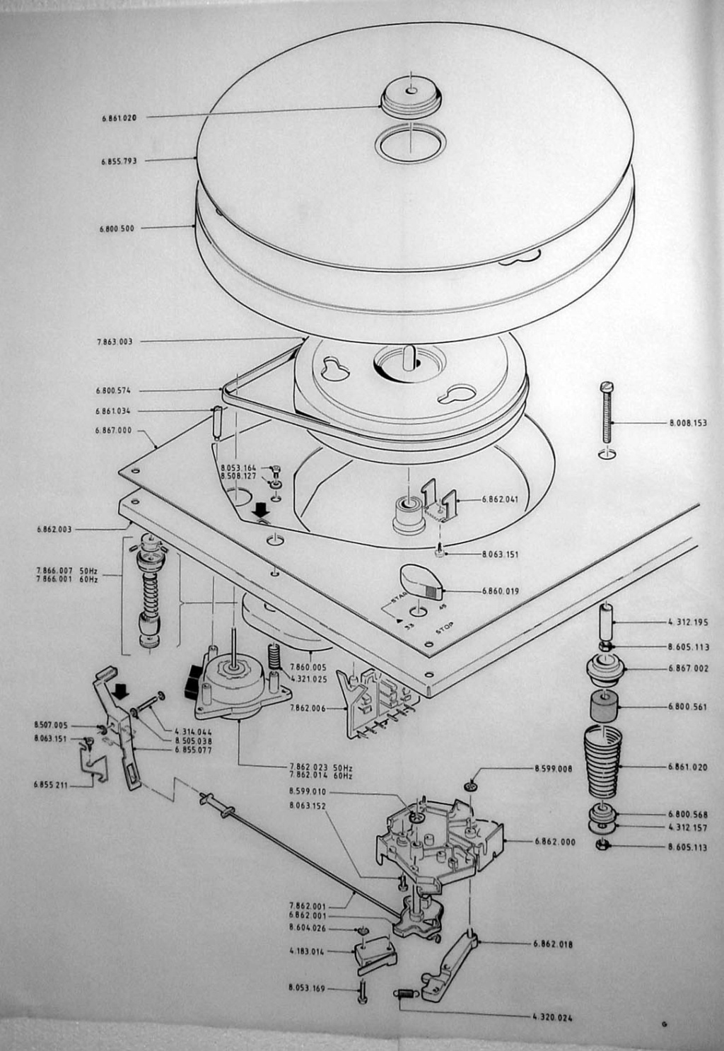

Già che stiamo parlando di regolazione delle molle. Come si fa a centrare la base del braccio rispetto allo scasso del telaio. Ad esempio, se dovessi ruotarlo in senso orario? O provato a ruotare le molle ma non ottengo nessun risultato.
Geazie
Lucio
Data d'iscrizione : 21.06.22
Numero di messaggi : 26
Impianto : Cambridge Audio CXA60 - Elac unifi Reference ubr62 - Thorens 145mkii - DAC Chord Hugo - Streamer Wiim PRO
Regolazione Piatto Thorens TD 145 mkii Empty Re: Regolazione Piatto Thorens TD 145 mkii
Messaggio Da philball1959 Lun Ott 23, 2023 4:58 pm
Lucio ha scritto:Già che stiamo parlando di regolazione delle molle. Come si fa a centrare la base del braccio rispetto allo scasso del telaio. Ad esempio, se dovessi ruotarlo in senso orario? O provato a ruotare le molle ma non ottengo nessun risultato.
Geazie
Sotto ai dadi c'è una rondella di metallo, sotto la rondella di metallo dovrebbe essercene una di plastica fatta leggermente a cuneo, nel senso che da un lato è molto più sottile rispetto a quello opposto, o almeno nel mio era così.
Ruotando detta rondella si modifica il piano d'appoggio della molla e conseguentemente la direzione della pressione, la molla si sposta leggermente e porta con sè lo chassis mobile.
Stiamo parlando di piccoli movimenti nulla di eclatante, per poterli apprezzare devi muovere nello stesso modo tutte e tre le molle e "sincronizzarle" altrimenti rischi che i movimenti si annullino fra loro.
Almeno questa è l'impressione che ho avuto io quando ho fatto un po' di prove per "centrare" la base del braccio all'interno del foro dello chassis fisso, ma io ho solamente la mia esperienza personale in materia non sono un "professionista", dovresti cercare nel forum se è stato pubblicato un intervento di Valterneri in materia, lui è il top sui Thorens, e non solo.
Messaggio Da Lucio Lun Ott 23, 2023 5:22 pm
Geazie
Nel mio, partendo dall'alto ho: dado, rondella di ferro svasata e poi subito rondella di gomma. Questa rondella di plastica a cuneo non c'è l'ho. Qualcuno può darmi conferma se ci vuole o meno? Sul service manual mi sembra che non sia contemplata questa rondella di plastica a cuneo. Almeno nel 145 mkii....
Messaggio Da philball1959 Lun Ott 23, 2023 7:05 pm
Lucio ha scritto:Nel mio, partendo dall'alto ho: dado, rondella di ferro svasata e poi subito rondella di gomma. Questa rondella di plastica a cuneo non c'è l'ho. Qualcuno può darmi conferma se ci vuole o meno? Sul service manual mi sembra che non sia contemplata questa rondella di plastica a cuneo. Almeno nel 145 mkii....
Sul sito ci sono due manuali in pdf per il 145 e alcune foto, in effetti parrebbe non sia presente la rondella fatta a cuneo.
Regolazione Piatto Thorens TD 145 mkii Td145i10
Regolazione Piatto Thorens TD 145 mkii Td145_10
Quel tipo di rondella si vede bene in questa foto
Regolazione Piatto Thorens TD 145 mkii Dsc_0310
Messaggio Da Lucio Lun Ott 23, 2023 7:14 pm
Provo a farne tre il più preciso possibile e vediamo come vanno. Intanto grazie mille
