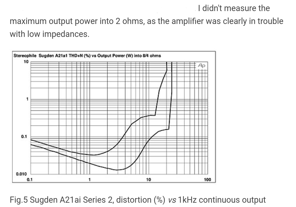

Darios8 ha scritto:
dinamanu ha scritto:
Darios8 ha scritto:
10 o 100w... io preferirei farlo "suonare" con un impedenza più alta.
Smile
Già l'economico pm5300 40W su 8 ohms  55W su 4
se ne strafotte dell'impedenza .... Cool
Scelta Diffusori TRIANGLE BOREA - Pagina 2 Scree596
Ancora ??
Non cambio idea.
Ma poi che bella "corrente" che ha, gli ampli seri tendono al raddoppio al dimezzare dell'impedenza,
da 40 a 55w aumenta del 37.5 % Laughing
Voi fate quello che ritenete opportuno per voi,
ti sto dicendo :
" IO" preferisco diffusori con impedenze più alte.
Non posso ???
