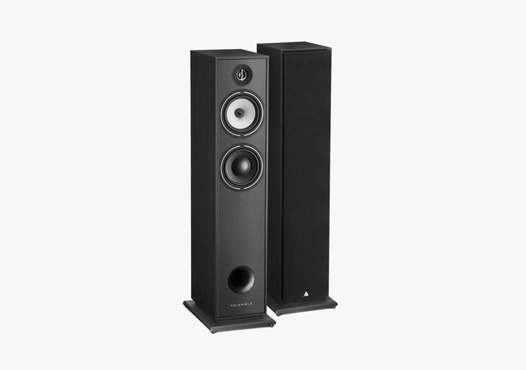

i modelli sono BOREA BR07 e BR08. Non capisco la differenza (mia ignoranza personale). Perchè le BR07 sono definiti 2 VIE e MEZZO mentre le BR08 3VIE. Le prime hanno altoparlante per ALTI, MEDI e BASSI perchè 2 VIE e MEZZO?
Sono indeciso tra le 2. Sarei più orientato sulle prime BR07 visto anche l'ambiente. Dovrei avere forse un miglior controllo dei bassi.

Sostanzialmente nella 7 l' ap bianco x capirci , funziona sia da medio che da woofer e sostanzialmente e' un due vie ,il woofer nero viene limitato e non sale x non disturbare con il loobing...
La 8 e' il classico tre vie dove ap bianco fa' solo da medio.....

Occhio all'impedenza minima, le BR08 hanno 3ohm di impedenza minima,
le BR07 5ohm, una bella differenza...
Il Marantz potrebbe andare in crisi con quelle da 3ohm.

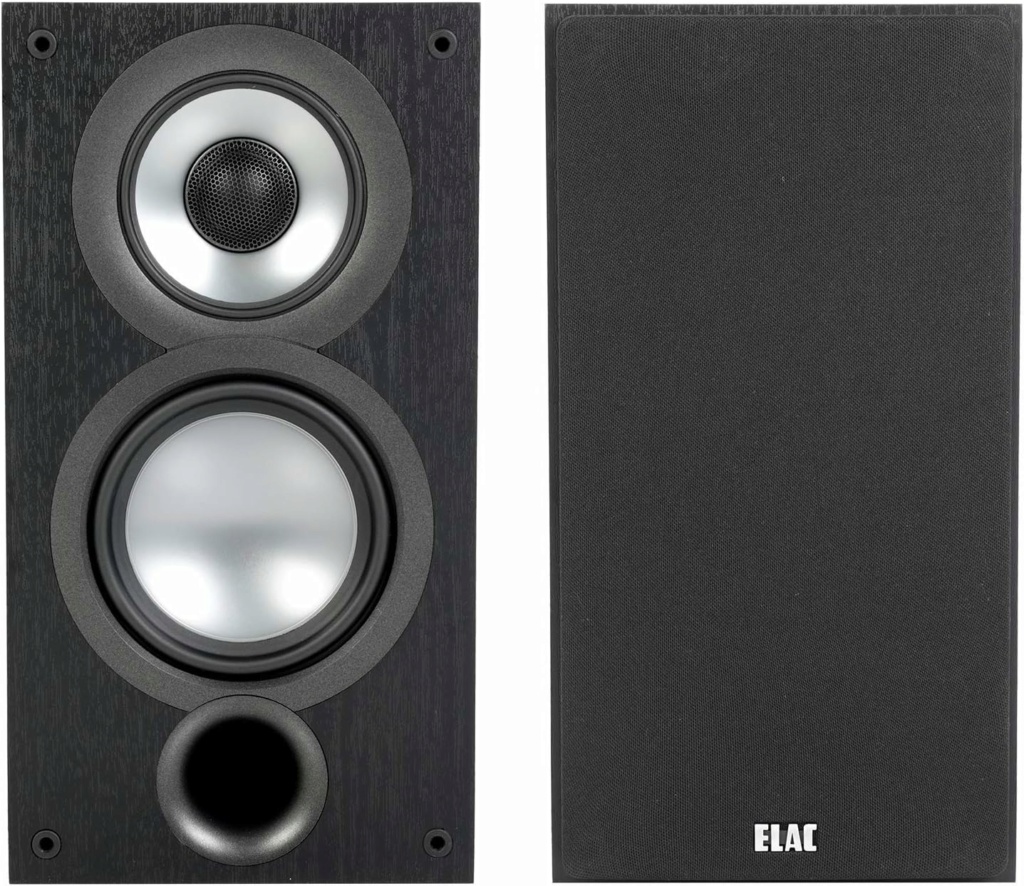

Ho delle ELAC UB52 UNI FI 2.0. E' un 3 vie, con il Midrange in concentrico con il Twiteer. Non male. Mancano un pò di profondità e facendo dei confronti con altri conoscenti quelle da pavimento suonano comunque meglio
Scelta Diffusori TRIANGLE BOREA 81mc1b10
qui trovi le misure https://www.audiosciencereview.com/forum/index.php?threads/elac-uni-fi-2-0-review-bookshelf-speaker.19216/
96db son 10w....ignorate i 585hz che sonono un difetto di quell'unita'...

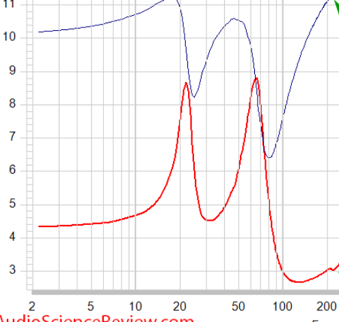

ti dice che ha una certa tdh ad 1w e 10wmalcontti   in verticale hai la percentuale in orizz la frequenza ...

le ELAC almeno per me non sono chiuse sono neutre. Non colorano e non esaltano o reprimono
Non le trovo chiuse. Gli alti sono buoni e la forza sta nei medi (le voci in particolare le trovo iprodotte in modo ottimo). Mancano un pò nei bassi ma con quel woofer più di tanto non possono dare

Già l'economico pm5300 40W su 8 ohms 55W su 4
se ne strafotte dell'impedenza .... Cool
Scelta Diffusori TRIANGLE BOREA Scree596

Messaggio Da Darios8 Mer 27 Set 2023 - 20:26
Aridaglie...
I tuoi grafici non mi fanno cambiare idea,
io a prescindere preferisco fare "lavorare" un ampli ad impedenza più alta,
ma poi non c'è nessun problema, mi pare che è propenso per le BR 07,
che poi sono quelle da 5 ohm...
Smile
Ancora ??
Non cambio idea.
Ma poi che bella "corrente" che ha, gli ampli seri tendono al raddoppio al dimezzare dell'impedenza,
da 40 a 55w aumenta del 37.5 % Laughing
Voi fate quello che ritenete opportuno per voi,
ti sto dicendo :
" IO" preferisco diffusori con impedenze più alte.
Non posso ???
