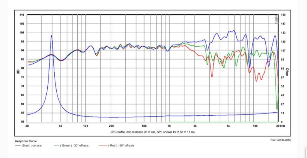

Dunque oltre a non avere una risposta sugli alti più estesa dell L12/31 (guarda il grafico sotto e vedi un buco di 15db a 16khz), a differenza dell' L12/31 non arriva nemmeno in basso.

Nel caso dell'altoparlante in questione, il beaming è MOLTO accentuato come si evidenza dal grafico che ho postato, e dunque anche volendo ammettere che il costruttore abbia cercato di intervenire in quel senso, il risultato lascia MOLTO a desiderare.
Inoltre, il cosidetto break up controllato, come ben spiegato da Gravesen, consiste nel fatto che si cerca di fare in modo che la parte esterna del cono, vicino alla sospensione, riproduca le basse frequenze, mentre la parte centrale riproduce le frequenze piu acute (questo concetto, spinto al limite, ha portato alla realizzazione dei coassiali).
Questo "break-up controllato", che oltre a non essere niente di particolare si conosce da decenni, si massimizza:
A) in altoparlanti di grandi dimensioni (la zona esterna e la zona interna sono piu distanti fisicamente e quindi si influenzano meno a vicenda).
B) in altoparlanti a bassa escursione perchè le rotazioni di fase sono proporzionali all'escursione del cono per la riproduzione dei bassi mentre contemporaneamente vibra per riprodurre gli acuti. Se idealmente il cono fosse fermo non ci sarebbero rotazioni di fase da break-up (ma solo quelle dovute al beaming).
C) in altoparlanti con nervature concentriche sul cono, che svolgono una funzione per certi versi assimilabili a una sospensione, consentendo alla parte interna ed esterna del cono di vibrare a frequenze diverse riducendo le interferenze.
D) Cono in carta/cartone
In altre parole, caro il mio pappagallo, se fai A+B+C+D capisci che gli altoparlanti a break up controllato hanno esattamente le caratteristiche tipiche degli altoparlanti professionali su cui ti scagli con tanta veemenza.

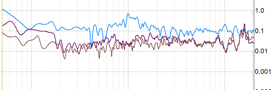

- sostiene che per pilotare dei diffusori (che peraltro non ha nemmeno mai sentito) da 85db/w/m basta un ampli da 5W in un ambiente da 30mq e 100 metri cubi.
io ascolto ogni giorno con 86ddb e 6w in 18mq se tu che non hai la pallida idea di come funzioni la dinamica w erogati ed il crest factor lasciali agli impianti pa .......
del tuoi test con quella melma di apparecchi vintage ? ma lascia perdere .piuttosto i 15w in classeA del dynaco
spiegaci tu a che frequenza comincia il beaming del tuo 12"rcfGumbo ha scritto:
Non pretendo di spiegarlo a te perche non hai abbastanza cervello per capire, comunque il "break-up controllato" di cui parli (a vanvera) ha il solo scopo di migliorare il beaming (direzionalità eccessiva degli acuti)
b]) ha il solo scopo di migliorare il beaming [/b]direzionalità eccessiva degli acuti vedo che ci sei arrivato studiando hai compreso il mio "breakup controllati servono ad emttere le frequnze acute controllarli" mi sembra chiaro cosa intendessi daaje su sei poretto proprio
si capisce che non ne capisci un tubo di FR se attacchi questo e' veramente bono anche costasse il triplo
digli tu qualcosina ,ap in questione e' un regalo per il forum e non lo trovi di meglio devi spendere ed e' ora che cominci altrimenti non vai da nessuna parte ma si e' capito che hai i braccetti corti perche perdere il woofer della M2 per uno convinto di trobbette lo ritengo proprio da... non trovo la parola esatta
