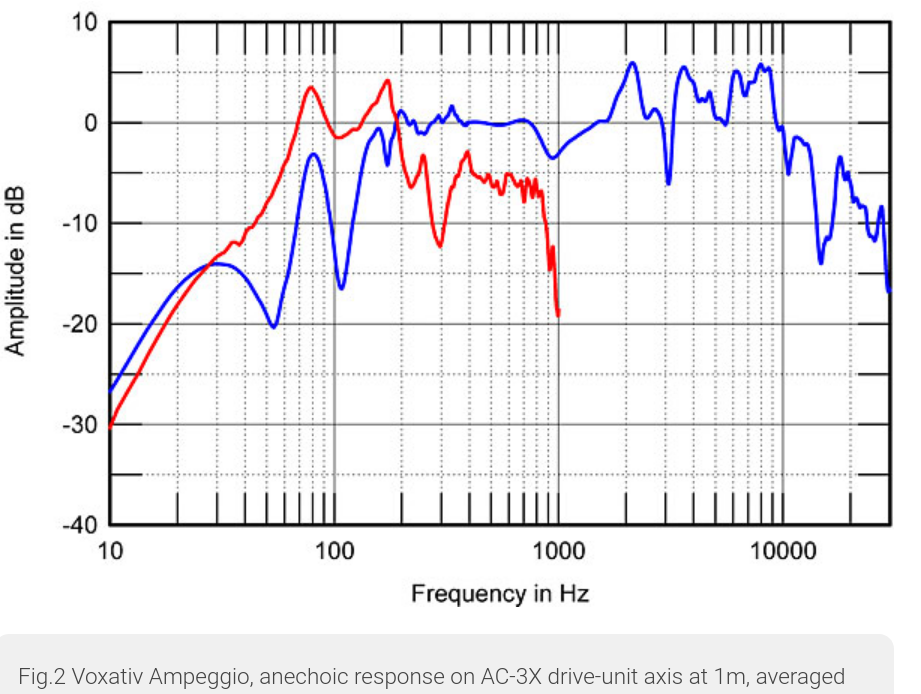

Quello che scrive il Andrew Jones:
As the sound spreads away from the tweeter and up the cone, it encounters the woofer surround – typically, a halfroll shape that disrupts the wave propagation. It causes re-radiation that interferes with the direct sound from the
tweeter to produce dips and peaks in the response, typically in the 10-20kHz region. The greater the required woofer
excursion, the larger the surround needs to be — and, hence, the more the disruption.
A second problem happens when the woofer cone is moving. Its location with respect to the tweeter changes from
the extreme of being in front of the tweeter location to being behind it. This positional shift causes changes in the
tweeter response, resulting in intermodulation distortion, decreased clarity, and added sonic harshness —
particularly with vocals.
Both issues can be fixed by limiting the motion of the woofer. We can now use a low-profile surround to minimize
disruption of the wavefront. The reduced displacement greatly lessens the frequency-response variations of the
tweeter due to cone position. By minimizing cone motion, however, we potentially reduce how much bass we can
produce.

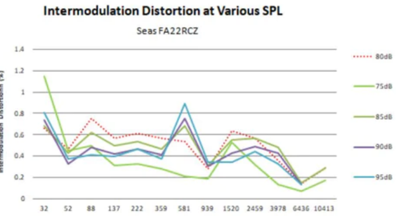

In alternativa abbiamo il seas FA22RCZ  ma scopro solo ora che il prezzo dai 110 di quando usci' qualche anno fa' e' schizzato a 175/200 , visto il classico rising della risposta necessita la solita piallatina ,proposta anche da loro... x sistemarlo  si puo' mettere un' ogiva e trattare il cono ...ma tutto da verificare
ora la domanda e' chi ve lo fa' fare ?? no grazie meglio SB proposto....

dinamanu ha scritto:In alternativa abbiamo il seas FA22RCZ  ma scopro solo ora che il prezzo dai 110 di quando usci' qualche anno fa' e' schizzato a 175/200 , visto il classico rising della risposta necessita la solita piallatina ,proposta anche da loro... x sistemarlo  si puo' mettere un' ogiva e trattare il cono ...ma tutto da verificare
PS
per chi lo avesse già con 8.8 Ohm, 0.77mH and 3.2uF e due passate di Dammar diluito in alcol nel wizzer si ottiene la risposta rossa Ok

Messaggio Da embty2002 Mar 18 Lug 2023 - 19:25
PS
T-forum  fullrange - Pagina 6 Scree340
Ecco già questo sarebbe più interessante, ma sempre con l'ausilio di un subwoofer
