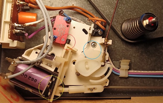

Messaggio Da valterneri Ven 19 Mag 2023 - 16:07
confermo che i dispositivi automatici dentro ai Thorens
sono più difficili da descrivere nel loro funzionamento che da capirli
questo è l'attuatore
non dovrebbe essere responsabile di nulla, perché ubbidisce sia al comando manuale
che al comando automatico,
deve essere solo pulito, non lubrificato,
su di lui non va usato nessun spray pulitore e nessun liquido,
altrimenti si rischia di scogliere l'olio viscoso che c'è dentro al pistone di salita,
occorre solo un pennello, o almassimo un cotton-fioc inumidito di alcool o benzina bianca
Thorens TD 145 MKII alza braccio a fine disco 4x11
ha tre molle che svolgono ruoli differenti,
nel salire e scendere le tre molle devono agire senza incertezze
Questa è la zona da dove partono sia i comandi manuali che quelli automatici
questa è la posizione di STOP totale (braccio su ma motore spento)
Thorens TD 145 MKII alza braccio a fine disco 3x12
si vede che la calamita è rilasciata (cerchio giallo)
il dente di bloccaggio è rilasciato (cerchio azzurro)
e il micro-switch è premuto (cerchio rosso) ovvero il motore è spento
questa è la posizione di pausa (braccio su e motore acceso)
Thorens TD 145 MKII alza braccio a fine disco 2x15
si vede che la calamita è in tenuta (cerchio giallo)
e il micro-switch è libero (cerchio rosso) ovvero il motore è acceso
questa è la posizione di lettura (motore acceso e braccio sul disco)
il dente di bloccaggio trattenuto dalla calamita (cerchio azzurro)
Thorens TD 145 MKII alza braccio a fine disco 1x13
nel tuo qualcosa si blocca, controlla la fluidità dei movimenti,
sia delle leve in nailon, che del canapetto, della calamita e dell'attuatore
soprattutto pulisci (cotton-fioc e alcool), non lubrificare,
ti dirò poi io dove lubrificare con pochissimo grasso

Messaggio Da Alfredo Hi-Fi Lun 22 Mag 2023 - 18:34
Oggi pomeriggio mi sono dedicato alla pulizia interna del giradischi. Si presentava così

Messaggio Da Alfredo Hi-Fi Lun 22 Mag 2023 - 18:39
In effetti era un po' sporchetto e ho pulito tutto con cotto fioc e alcol. Adesso funziona davvero bene senza alcuna incertezza. Si sente anxhe lo stack finale che prima non si sentiva più. Vorrei postare due foto dei meccanismi prima e dopo la pulizia ma non ci riesco Scream

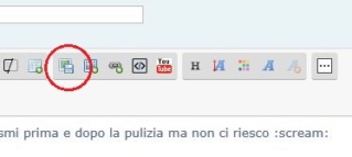

Alfredo Hi-Fi ha scritto:Vorrei postare due foto dei meccanismi prima e dopo la pulizia ma non ci riesco Scream
clicca qui
Thorens TD 145 MKII alza braccio a fine disco A13
scegli la definizione (640 va bene, anche troppo)
e seleziona la foto cercandola nel tuo PC (ma non più di 3 per volta)
Thorens TD 145 MKII alza braccio a fine disco B12
di ogni foto premi send o send all per tutte
Thorens TD 145 MKII alza braccio a fine disco C10
di ogni foto clicca la riga di mezzo
e la foto andrà al volo dove stai scrivendo
Thorens TD 145 MKII alza braccio a fine disco D11

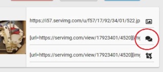

Messaggio Da valterneri Lun 22 Mag 2023 - 20:26
Ho provato io e ci sono riuscito:
si clicca il quadrato nero a destra di "rispondi"
e poi la procedura è la stessa.

Messaggio Da Alfredo Hi-Fi Lun 22 Mag 2023 - 22:30
Thorens TD 145 MKII alza braccio a fine disco Img_2014

Messaggio Da Alfredo Hi-Fi Lun 22 Mag 2023 - 22:32
Thorens TD 145 MKII alza braccio a fine disco Img_2015
Alfredo Hi-Fi
Data d'iscrizione : 16.05.23
Numero di messaggi : 16
Provincia : Treviso
Impianto : Thorens td 145 MKII, Sintoamplificatore Marantz 2218, diffusori Wharfedale Modus One Six, Registratore Revox A77 MKIII
Thorens TD 145 MKII alza braccio a fine disco Empty Re: Thorens TD 145 MKII alza braccio a fine disco
Messaggio Da Alfredo Hi-Fi Lun 22 Mag 2023 - 22:36
Prima e dopo. La differenza è evidente. Adesso scatta bene. Ho usato l'alcol isopropilico che utilizzo per pulire il Revox
