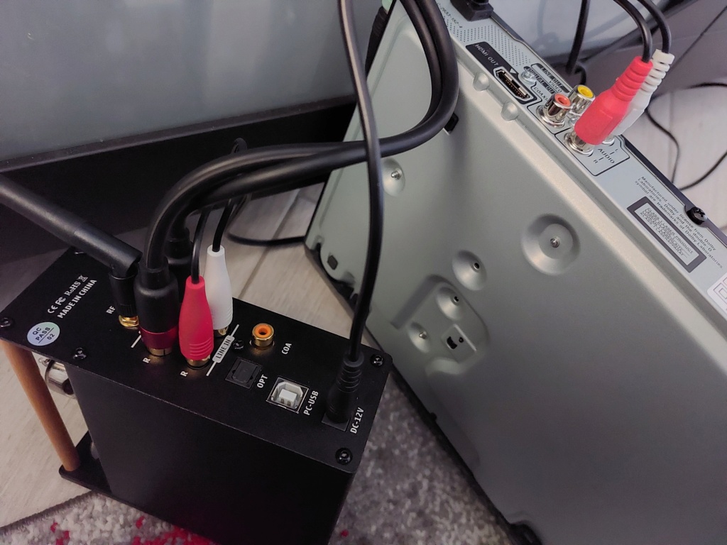

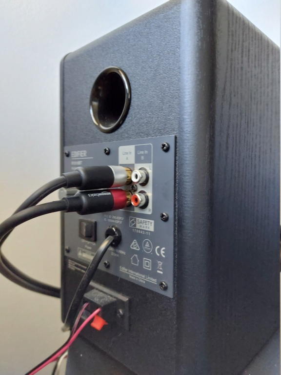

Amplificatore per specifiche casse e non solo - Pagina 3 20230412
Amplificatore per specifiche casse e non solo - Pagina 3 20230413
denzelsavington ha scritto:ok, se colleghi le casse alla tv tramite rca? la selezione del canale A o B delle casse è tramite telecomando?
come vedi le casse hanno la manopolina volume input, la tieni almeno a metà? riesci mica a fare una foto a come colleghi il cavo rca a casse e dvd?
Non è possibile collegare la TV tramite rca. L'assistenza clienti LG (marca della tv), a cui mi sono rivolta tempo fa, ha risposto cosi:
"Le uniche due uscite audio presenti su questo prodotto sono l'HDMI (grazie alla tecnologia “ARC”) e l'uscita audio digitale ottico"
Ho provato sia il canale A che B. Non è previsto il telecomando per queste casse.
La manopola del volume l'ho provata bassa, a metà e alta. In modalità alta, come detto in un precedente post, la riproduzione del suono del CD si sente bassissima, praticamente inesistente.
Provo ad allegare foto dei collegamenti che hai chiesto.
