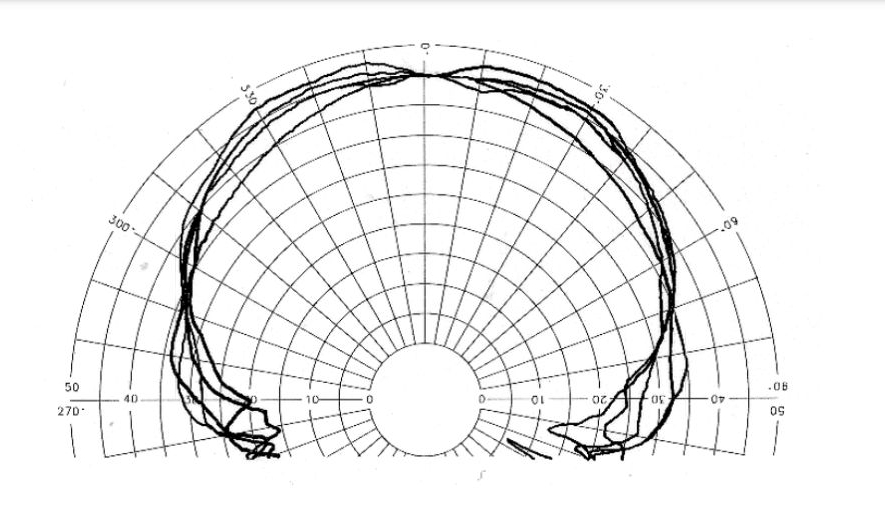

Sono arrivate !
Finalmente dopo mesi di dubbi e tentennamenti se aggiungere dei tweeter al due vie a tromba RCF e quali, e dopo aver torturato varie persone tra cui Alessandro Gurato e l'Ing. Bartolini di B&C ho avuto un colpo di fortuna e ho trovato, nuove, in EU (spagna) e all'ottimo prezzo di 250 spedite (circa la metà di quello che si trovano usate) una bella coppia di Beyma CP25.
Unica coppia disponibile...comprate in un batter d'occhio.
Colpo di fortuna perché anche queste sono fuori produzione, sostituite dalle CP9 che costano meno della metà, ma molto meno della metà valgono (per risposta in frequenza, dispersione, tenuta in potenza ed efficienza).
Per cui almeno per il momento le JBL2404 continueranno a restare senza driver e nella scatola dove sono state per diversi anni. Prima o poi l'esperimento di attaccarci il B&C DE5 lo farò (se non altro per curiosità vista la valanga di informazioni raccolte) ma almeno avro un termine di paragone per valutare se il trapianto sarà riuscito o no.
Queste Beyma promettono bene, almeno sulla carta e sulla base di ciò che ne scrive chi le ha.
Sono molto diffuse tra i possessori di Klipsch "classiche" (La scala ecc.) per la sostituzione del tweeter originale (K77 se non sbaglio) che non è il punto di forza di quei diffusori.
Dovrebbero avere un bel suono raffinato, e hanno un ottima dispersione per dei tweeter a tromba (100 oriz. x 60 vert.) che si dovrebbe combinare bene con la RCF6422 che diventerà dei medi (120x120), e una risposta in frequenza paragonabile solo a quella delle JBL2404 con driver originale.
Speriamo che si riesca a far suonare bene il tutto...anche perché 250 euro per dei tweeter non sono pochi per non parlare dei crossover (che ancora devo fare una stima...), ma sono sicuro che Alessandro saprà dare un ottimo e precisissimo contributo.

L'idea è fare un passivo a tre vie da usare con un unico ampli.
Nel disegnarlo vorrei però mantenere la possibilità di biamplificare, woofer con un finale, medio e tweeter con un secondo finale, più che altro per mantenere una buona versatilità.
La sensibilità media dovrebbe essere intorno ai 100db, dato che si va dai 96 del woofer ai 102 del medio, fino ai 104 del tweeter.
Il filtro lo sta disegnando Alessandro Gurato.
Purtroppo I crossover per trombe sfuggono un po ai parametri classici, sia per l'andamento molto lineare del modulo dell'impedenza dei driver a compressione rispetto agli altoparlanti a cono (che in teoria semplifica il lavoro ma in pratica rende poco affidabili i software per la progettazione) sia per questioni di fase e timing dovute al disaillineamento dei centri di emissione (avanti/indietro), dovuto alla profondità delle trombe.
Dulcis in fundo il calcolo delle attenuazioni vista la differenza di sensibilità dei vari trasduttori. Tutto questo sicuramente comporterà la necessità di varie prove ed aggiustamenti.
Insomma non una cosa semplicissima, ma sono sicuro che ne verremo a capo.
