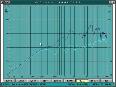

Ho trovato una misura di risposta in frequenza effettuata su lonpoo Lp42 e pubblicata su altro forum.
La risposta in frequenza delle casse originali è quella in blu scuro , l'altra, in chiaro, è dopo sostanziale modifica crossover.
Risulta molto difficile parlare di hifi . Già i 200hz sono sotto di oltre 15 db rispetto la gamma alta , i medio alti del woofer , senza filtro , sono estremamente irregolari. Il suono è completamente sbilanciato verso la gamma alta. Altro che condensatori esoterici !
Anche l'accoppiamento con un sub lascia perplessi . Non sono i bassi estremi a mancare , tutta la gamma bassa è indietro .
Questo grafico mi convince ancor di più, meglio passare alla prima occasione a qualcosa di più qualificato.
Poi siamo d'accordo , per quei soldi cosa si può pretendere , magari nonostante tutto il suono è piacevole , ma non è il sub woofer il problema.

Alessandro Gurato ha scritto:Ho trovato una misura di risposta in frequenza effettuata su lonpoo Lp42 e pubblicata su altro forum.
So bene che non sono perfette ( neanche Hi-Fi) e che non sono lo stato dell’arte dei diffusori da scaffale, sono stati il primo acquisto lo scorso anno per cominciare ad ascoltare in modo diverso (no cuffie ne casse Bluetooth).
Magari a breve le sostituirò, ma al momento volevo tirarci fuori il massimo con poca spesa. Ripeto, è probabile che al momento siano l’anello debole della catena ma per adesso le tengo.
