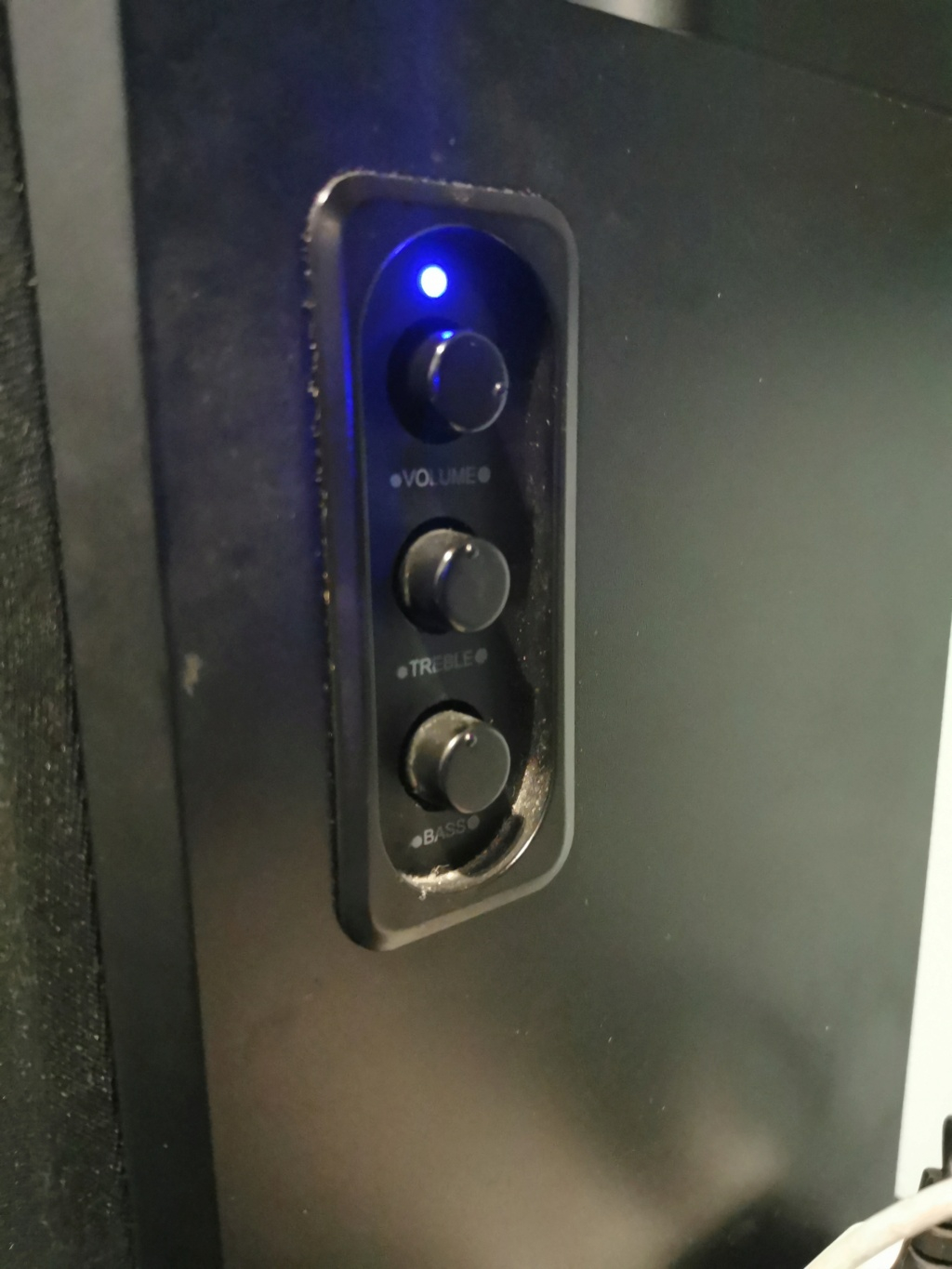

Ti sembra che manchi potenza, il potenziometro lo tieni a manetta o quasi?

Guarda il budget complessivo per un "upgrade" di miglioramento gira intorno alle 100/150€ ma volendo potrei sforzarmi di fare pure qualcosa in più...!!! Ma non vorrei che la spesa vada a superare anche le potenzialità dello stesso GIRADISCHI...!!!
Per quanto riguarda il potenziometro...ti faccio vedere una foto di come lo metto ad esempio facendo suonare MONEY dei PINK.
Diciamo che sono prossimo al fondoscala e non ho comunque distorsione...!!!

è difficile descrivere l'audio a parole,massi782 ha scritto:... vorrei un maggiore spunto ...
ma ...
vorresti un timbro più aggressivo o più completo
o pensi di aver bisogno di maggior potenza?
cioè, quando metti la rotellina del volume a ore 15 come vedo,
il volume sonoro ti basta ma la grinta audio no, o il peso dei bassi no,
o neppure la quantità sonora ti basta? (quella che sentono i vicini di casa)
o neppure la quantità sonora ti basta? (quella che sentono i vicini di casa)[/quote
