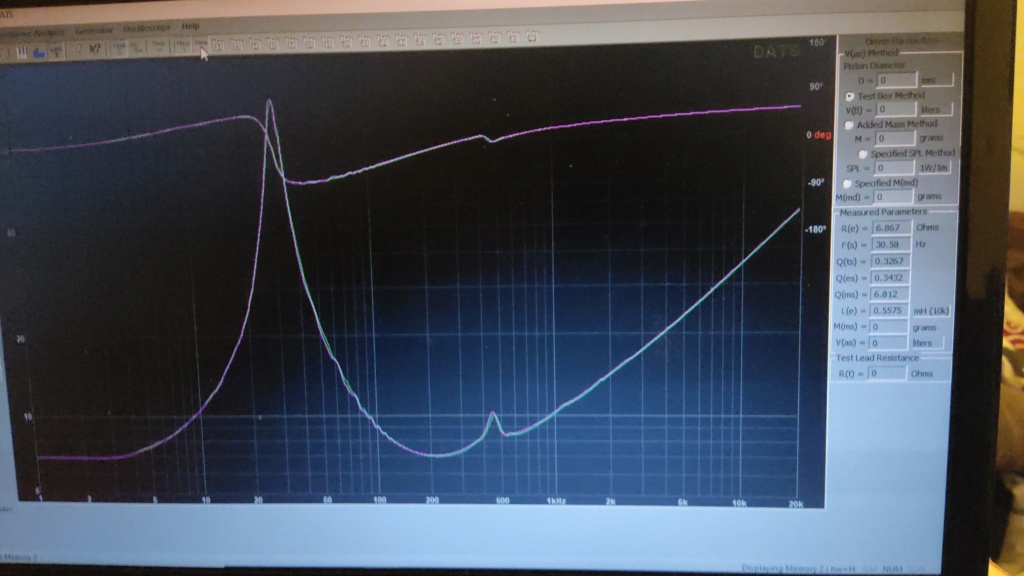

Buongiorno, sono nuovo del forum, vorrei un parere per quanto riguarda un picco sulla curva di impedenza di un midwoofer da 20 misurato con dats in aria libera. Premetto che il foro dello sfiato della bobina è stato mantenuto libero. Nella scheda del costruttore l'impedenza è perfettamente lineare mentre nella mia misura la coppia è perfettamente uguale con il picco intorno i 400hz
.. posto la foto della misura. Grazie mille

Mah...onestamente ho avuto esperienza di autocostruzione, e di quel picco mi semb ra di ricordare che su qualche componente un accenno non è raro trovarlo, forse un pochino più su di frq, ma non così accentuato....hai provato a rodare i woofer prima? A farli lavorare per far sciogliere le sospensioni prima di misurarli?

Quel picco nella curva penso sia in corrispondenza della frequenza massima di funzionamento a pistone del cono.
Ovvero fino a quel punto il cono si muove come una superficie unica , dopo comincia a flettere . I vari simulatori di risposta in frequenza per progettare diffusori simulano con i parametri di Thiele & Small il comportamento del cono fino a quella frequenza detta di rottura, poi la risposta in frequenza è poco prevedibile e va misurata. Le membrane in materiali ultra rigidi , quali carboni , kevlar , servono ad alzare la frequenza di rottura. Scusa se dico cose che forse, visto che fai misure, conosci già.
