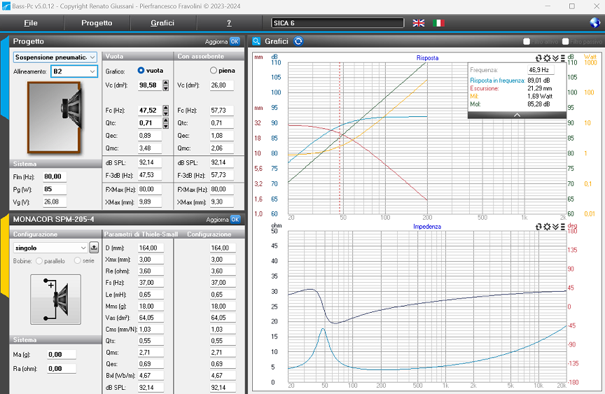

OK, grazie innanzitutto per aver condiviso le info...io onestamente non ho più riferimenti, dovrei andarli a ritrovare...ma mi sono sempre basato su nozioni acquisite anche dalle persone citate, quando facevo tanti progettini, e da sempre ho utilizzato i SW di Giussani e Fravolini Bass e Cross, che infatti confermano la mia esperienza che un SP attenua 8-9 dB/ott ed il reflex sui 16-18dB/ott...quindi una via di mezzo
Questo per esempio un allineamento B2 chiuso di un woofer Monacor, che avevo salvato nella cartella progetti, dove la pendenza è di circa -8-9dB/ott
Diffusori desktop con pretese - Pagina 3 B210
Mentre invece un woofer messo in reflex B4 siamo sui 19dB/ott
Diffusori desktop con pretese - Pagina 3 B410
Quindi diciamo siamo più su un III ordine reale di attenuazione
Sarebbe interessante approfondire...tu invece che SW utilizzi per le simulazioni? Magari hai risultati ed esperienze diverse...

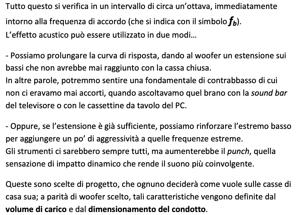

Messaggio Da Dynamic Range Sab 7 Gen 2023 - 12:40
niko35 ha scritto:
http://www.dibirama.altervista.org/images/articoli/chiacchierate_elettroacustica/9_Le_magie_del_bass-reflex.pdf
Qui spiega bene due modi di usare il bass-reflex:
Diffusori desktop con pretese - Pagina 3 Screenshot-2023-01-07-alle-12-37-54

Messaggio Da root Sab 7 Gen 2023 - 14:41
Dynamic Range ha scritto:
Beh, diciamo che più che altro sono considerazioni generiche, come infatti scritto in conclusione dove ognuno sceglierà in base al progetto e cosa vuole ottenere
La cosa fondamentale non sono le chiacchiere, giustamente, ma le basi di un progetto specifico, dove il trasduttore ed il modo di utilizzarlo vengono scelti appositamente per il compito che deve svolgere, per avere un risultato più possibile simile alla simulazione/ aspettative
Ma mi rendo conto che siamo OT, forse sarebbe interessante aprire una discussione specifica

root ha scritto:
Tu invece che SW utilizzi per le simulazioni? Magari hai risultati ed esperienze diverse...
Uso AFW, ma in passato ho usato anche il vecchio Bass di Giussani (la vecchia versione di quello che usi tu). In ogni caso le formule che usano i diversi simulatori sono sempre le stesse, e all'incirca danno li stessi risultati, a meno di parametri di contorno diversi come le perdite.
La teoria dice di pendenza tipiche di 12/db per la chiusa e 24/db per il reflex per allineamenti teorici, poi nella realtà dipende dall'altoparlante e dallo smorzamento usato, a esempio una carico in chiusa con QTC 1,2 avrà basso smorzamento e pendenza leggermente più elevata, o un QTC 0,5 avrà alto smorzamento e più bassa pendenza dei 12/db teorici...in ogni caso come hai detto anche tu, dipende dal progetto e dai risultati che si vogliono ottenere.

TheNemesis ha scritto:
Non sono d'accordo. Il Baffle Infinito funziona in aria libera, senza contributo dell'ambiente. Ovviamente si tratta di una forzatura. Non è facile avere un luogo "aperto" senza influenza dell'ambiente in una situazione domestica e, paradossalmente, neanche in una situazione "live". E' solo teoria. Ma teoria intrigante.
Forse non parliamo della stessa cosa, cosa intendi per Baffle infinito ? un esempio con un diffusore commerciale ? Mmm

Messaggio Da TheNemesis Dom 8 Gen 2023 - 1:22
Scusa, ma sono d'accordo solo in parte.
E' vero che la curva di attenuazione di una SP è più dolce rispetto a quella di un BR, ma è altrettanto vero che il BR usa il condotto reflex per rinforzare le frequenze basse OLTRE la risonanza naturale del sistema, altrimenti creerebbe un "gonfiore" nella frequenza di risonanza. Ovviamente, il BR deve essere progettato bene... In ogni caso, se il BR è progettato correttamente porta a una estensione in basso oltre la FR del diffusore, con taglio più netto delle basse rispetto ad una SP. Non è solo efficienza, ma anche estensione, se no a cosa servirebbe "rubare" le emissioni posteriori del wooferino? Smile
OK, rispetto la posizione, ma a mio giudizio il reflex serve ad aumentare l'efficienza nella gamma "reale" di funzionamento, quindi sopra la frq di risonza del sistema (naturalmente anche sopra quella naturale del woofer) in quanto andare sotto la frq di risonanza è come andare fuorigiri con il motore, non se ne cava nulla oltre la distorsione
In un SP paragonato ad un reflex che hanno la stessa frq di risonanza la SP ha indubbiamente maggiore estensione, in quanto scende con pendenza dimezzata, non sono io a dirlo sono leggi della fisica
Mi dirai che, giustamente, un reflex è più efficiente per cui parte da un livello più alto della SP sempre a parità di allineamento, quindi quei 3dB circa in più li avresti anche nella risposta attenuata sotto l'accordo...
Ma credo che alla fine il modo "giusto" per sceglere e far lavorare un woofer è in base alla resa che si vuole ottenere...io da sempre uso il reflex, mi trovo benissimo Ok
Concordo con te, il BR è sempre stata la mia scelta preferita.
Ho due JBL Arena 180 che suonano che è uno spettacolo. Ammetto che sono un "maniaco" JBL. Nel mio piccolo studio di registrazione amatoriale ho due Control One con un soobwoofer autocostruito con un Woofer 30 cm doppio magnete, indovina... JBL... Very Happy
Riguardo la tua rispettabile affermazione che un BR se va sotto la RF è come andare "fuori giri", non sono d'accordo. Non va "oltre" i suoi limiti il woofer, ma spinge il condotto reflex. D'altro canto, noi amanti del BR, sappiamo che dobbiamo fare i conti con la THD del BR che è un attimino superiore a quella della SP, ma in cambio abbiamo qualche hz più in basso a qualche db in più, e forse questo compensa... Smile
Il Baffle infinito è un teoria affascinante ma poco pratica da utilizzare e ti spiego il perché...
Immagina un pannello di materiale amorfo da, diciamo 100 X 200 cm.
Inserisci nel pannello un woofer da X cm (a tua scelta) un mid e un tweeter senza le loro camere di risonanza. Solo membrane che vibrano.
Posiziona il tutto in un ambiente aperto dove il primo muro o albero si trovi ad almeno 50 metri di distanza.
Ottieni il Baffle infinito.
Solo suono generato dalle membrane senza altri carichi.
E' il suono naturale dei trasduttori.
Ricreare queste condizioni in una cassa adatta all'ambiente domestico non è semplice.
Si può solo simulare un Baffle infinito "ingannando" l'altoparlante installandolo in una cassa chiusa con una quantità misurata (inferiore a quella della SP) di materiale assorbente tale da non influire più di quel tanto sul volume reale. Quindi, nel baffle infinito, la quantità di aria agente sulla faccia posteriore del diaframma vibrante ha un effetto praticamente ininfluente sulle prestazioni del driver e può quindi essere omessa. In tali condizioni, il baffle infinito non “carica” affatto la membrana del woofer ma il box svolge solamente un lavoro di separazione fisica tra le due radiazioni sonore offerte dal driver. L’assorbente acustico, in questo caso, svolge solamente il compito di attenuare quanto più possibile l’insorgere di vibrazioni e risonanze interne al box, le quali potrebbero “inquinare” la radiazione frontale del sistema, per cui spesso si rinuncia a riempire completamente il volume interno del cabinet come invece avviene quasi sempre per i diffusori SP. L’effetto di aumento virtuale della volumetria del box fornito dall’assorbente ( Vab ) è, in questo caso, nuovamente ininfluente, essendo già il volume netto del box ( Vb ), molto maggiore rispetto a quello risultante alla cedevolezza delle sospensioni del driver ( Vas ).
Sono pochi i diffusori costruiti in Baffle Infinito anche perchè la sua progettazione richiede trasduttori di elevatissima qualità.
TheNemesis
Data d'iscrizione : 05.01.23
Numero di messaggi : 23
Provincia : Svizzera
Impianto : JBL, AUNA, Audio Technics, Sony
Diffusori desktop con pretese - Pagina 3 Empty Re: Diffusori desktop con pretese
Messaggio Da niko35 Dom 8 Gen 2023 - 12:13
Ecco, avevo capito che tu intendessi altro.
Il Baffle infinito si usava una volta perche non c'erano programmi di simulazione e si andava un po alla cieca nella prova di varie soluzioni per i woofer, sistema assolutamente inutile oggi, e non perche richiede altoparlanti di qualità... Laughing
Io l'ho propio messo da parte.
Il baffle infinito oggi si ritrova nel carico per esempio nei woofer messi in auto in porta, cioè hanno un carico aperto posteriormente e il pannello che divide l'emissione anteriore dalla posteriore, oppure certi grossi woofer che si montavano a cappelliera, con l'emissione anteriore separata dalla posteriore(il baule).... si usano ancora specialmente per motivi istallativi di impossibilità di creare dei carichi acustici veri come i reflex e casse acustiche chiuse, ma quando qualche appassionato fa delle casse chiuse in porta, poi si ottengono risultati decisamente migliori...
Vabbè, ritorno a dimenticare il Baffle infinito.... Wink
Le situazioni che citi tu (correttamente), ovvero "motivi installativi di impossibilità di creare dei carichi acustici veri..." sono più numerose di quello che si possa pensare, e ne hai citate almeno due anche tu (il classico wooferone installato in cappelliera e i mid-woofer nell portiere). E per queste particolari situazioni è bene usare trasduttori di alta qualità perché la configurazione a Baffle infinito è molto critica. Se la centri bene, ottieni risultati non ottenibili con i carichi acustici tradizionali, ma se la canni hai risultati ridicoli... Very Happy Esperienza personale...

niko35 ha scritto:Un'altra applicazione del Baffle infinito è nei mid-woofer usati come mid, piccoli woofer con vas di uno due litri, inseriti in diffusore con camera posteriore di 4-5-litri, il volume posteriore chiuso ma molto maggiore del vas non carica il posteriore, ma sono usati appunto come mid con il cross che taglia la gamma bassa, quindi il volume posteriore è ininfluente sulle basse, serve solo a separare l'emissione anteriore dalla posteriore.
Si, questa è un'altra classica situazione dove il Baffle infinito è utilizzato con successo, a patto di avere trasduttori di alta qualità.
