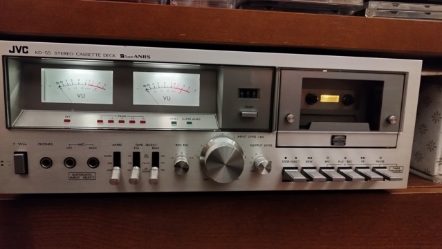

Da buon pensionato, visto che i cantieri sono pressochè chiusi e poi fa freddo, da qualche parte devo perdere il tempo o rompere le scatole a qualcuno
Quindi non conoscendo e non trovando nulla in rete about il mio deck cassette di cui vorrei conoscere le funzioni dei bottoni e tastini che ha, chiedo se qulche arzillo coetaneo ha qualcosa da passarmi.

Da sx a dx:
Pulsante accensione, jack cuffia, Jack microfoni dx/sx, selettore ANRS (Automatic noiose reduction system) la JVC si rifiutava di pagare i diritti alla Dolby, così ha messo a punto un sistema simile, che nella versione normale è pressoché compatibile al Dolby B, in versione super, no.
Selettori del tipo di nastro EQ e BIAS (normale, ferrocromo, cromo ovvero tutti i nastri drogati di cobalto ad alto bias) manca il selettore Metal, che probabilmente quando è uscito il deck ancora non esistevano.
Eq di registrazione (in pratica in attenuatore/esaltatore di volume +/-2 db, francamente di dubbia utilità, regolazione livello di entrata a manopola coassiale dx/sx, manopola livello uscita (in pratica jn volume), sopra tasto di azzeramento contagiri.
Bhè gli altri pulsanti ed i vu-meter penso li cknosci

@Quaiozi, grazie
cosi sommariamente li conosco, non ho ben capito eq e bias come vanno settati per una registrazione ottimale, compreso il miglior settaggio del livello di reg, ma questo anche con le bobine, trovare la giusta regolazione dei volumi di entrata è difficoltoso, almeno per me.

Dipende dal tipo di cassetta.
Le ferrocromo sono credo estinte, le normali sono all'osso di ferro (in pratica..ruggine
) le cromo sono state surclassate dalle ferro/cobalto, più performanti (io usavo le Maxell UD XL II che erano meccanicamente anche superiori, o le TDK SA) ma credo che oggi non si trovino più.
In registrazione, conviene non andare oltre lo 0 sui vu-meter per non incorrere in distorsioni, la regolazione è facile, se devi sdoppiare un disco o altro, basta fare la prova con il rec in pausa
