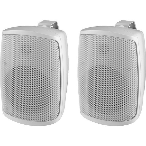

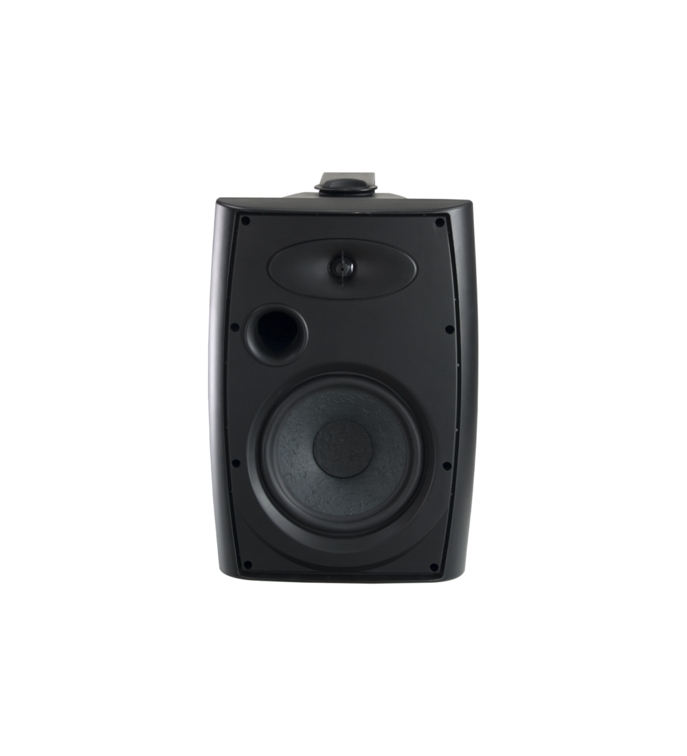

ahah...allora cambia tutto, ti serve un sistema di diffusione musica in ambiente, una copertura musicale sufficientemente omogenea in tutta la superficie, quindi tutto altro discorso
Diciamo che 2/3 coppie di piccoli box a 2 vie con staffa a parete messi a copertura dello spazio e sei a posto
Tipo cose del genere, sempre derivazione Shenzen e dintorni

Chiarito che non si balla sui cofani delle auto... da una breve ricerca sul nuovo ho trovato roba del genere, per restare con 4 casse poco sopra i 50€, mettendone una per ogni angolo, a parete, in posizione rialzata.
Resta sott'inteso che l'HIFI con queste cifre non lo porti mica a casa... ma diffondi musica in tutto il garage a poco prezzo.
Opzione 1
Opzione 2
Opzione 3 Ma con queste il prezzo sale...
Altrimenti occorre vedere sull'usato...
Opzione 1
Opzione 2
