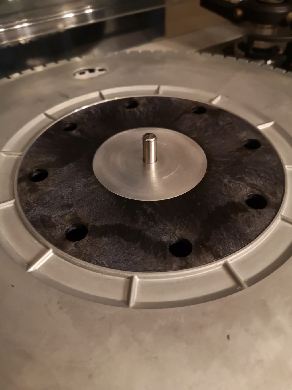

Perfetto, rismonto tutte le molle controllo e rimonto ..... tanto devo far passare il tempo fino a che non mi arriverà un motore.
Nel frattempo ho fatto fare a un tornitore degli spessori da mettere sotto al mat del 115 e del 160.
Per il 115 ho fatta fare la doppia versione plastica e alluminio, ma la seconda mi piace molto di più.
Poi sono perfettamente consapevole della totale inutilità dal punto di vista acustico di questa cosa ma ho voluto appagare il mio senso estetico, alla fine quante cose si acquistano perché "piacciono" e basta?
