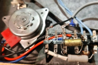

Messaggio Da valterneri Dom 4 Set 2022 - 12:53
motore thorens gira random - Pagina 2 Img_2059
Se vedo bene l'annerimento sembra dovuto alla fusione del filo
e la plastica potrebbe essersi rotta per il rapido aumento di temperatura e i gas sprigionati.
Se così è stato la domanda è: perché il filo si è fuso?
è impossibile che si sia fuso nel normale funzionamento,
la corrente che attraversa il resistore da 10.000 ohm
è troppo piccola per fondere la bobina,
quindi,
o c'è qualcos'altro (tipo spire in corto)
o qualcuno lo ha fatto funzionare per sbaglio direttamente col 220
quadruplicandogli la potenza da dissipare.

Messaggio Da morgana90 Dom 18 Set 2022 - 22:27
allora ho ripulito il nuovo motore ed ingrassato l'alberino con olio 10-40 facendolo girare per 5 minuti. nella foto com'era e com'è
motore thorens gira random - Pagina 2 Motore10
motore thorens gira random - Pagina 2 Motore11

Messaggio Da morgana90 Dom 18 Set 2022 - 22:35
queste le misure in volt effettuatecon motore alimentato:
hai capi della reristenza 109v
tra blu e nero 114
tra blu e resistore lato rete elettrica 220v
tra rosso e nero 95v
tra rosso e resistore lato rete elettrica 112
Questi i cablaggi:
motore thorens gira random - Pagina 2 Colleg10

Messaggio Da valterneri Lun 19 Set 2022 - 1:16
morgana90 ha scritto:walterino, tu che dici? a me sembra che le cose girino discretamente ...
che non sei bravissimo a fare le saldature e ordinare i fili
questo l'hai fatto te ...
motore thorens gira random - Pagina 2 Colleg11
questo l'ho fatto io ...
motore thorens gira random - Pagina 2 66_11012
i collegamenti sono tutti ok, va tutto bene così,
il resistore dissipa 1,1 watt, è giusto così, e anche le altre misure sono giuste
è sparita quella misura di 160 Volt che ti preoccupava,
ma tieni conto che quando si misura un motore alimentato tramite un resistore e un condensatore
la sua reattività altera molto la forma d'onda e inganna il tester,
che se è economico è preciso solo se l'onda è sinusoidale.
