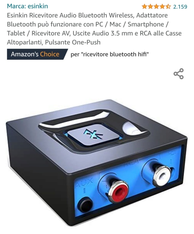

Ciao Root, grazie per la gentile risposta.
Quindi anche un normale ricevitore bluetooth di fascia economica come quello della foto contiene un DAC ?
La differenza sarà nella qualità infinitamente bassa rispetto a prodotti di gamma e più costosi...
Giusto?

Ma certo che c'è un DAC, ce dev'esse pé forza!!

Ma certo che c'è un DAC, ce dev'esse pé forza!!per passare da digitale ad analogico serve un DAC...sembra un parolone, ma al giorno d'oggi la funzione si fa con 4 spicci...la differenza sta nel modo in cui lo fai e nella qualità della conversione...è come dire "mozzarella" e poi c'è quella a blister del supermercato e quella di Battipaglia...
Tutto chiaro. Grazieee
