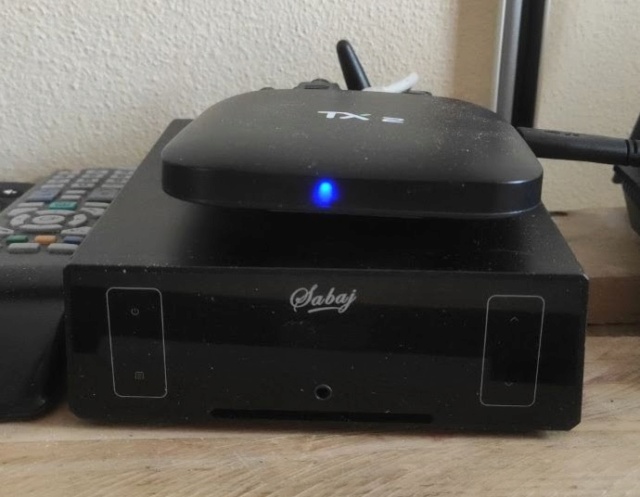

Volevo parlarvi di quanto realizzato nelle scorse settimane dopo aver acquistato il Sabaj A4 che è un ampli con DAC molto flessibile, ingresso ottico, spdif, USB.
Così avendo in casa un android box Tanix TX2 con uscita ottica l'ho connesso con cavo ottico al Sabaj.
Android box Tanix TX2 monta il chip Rockchip RK3229:
Dopo aver seguito la guida su sito LibreELEC, ho scritto su una micro SD l'immagine LibreELEC-RK322x.arm-9.2-devel-20200427220638-b7186bc-rk3229-tx2.img.gz, inserita nel TX2 ed avviato premendo il pulsantino reset posto sotto.
Il TX2 paritrà in automatico dall'SD. All'avvio di Kodi, ho installato il plugin MPD ed attivato SSH.
Quindi è iniziata la configurazione di Alsa e di MPD, basandomi sulle molte guide sul Bitperfect e configurazioni varie.
Con la configurazione attuale MPD, in automatico se necessario rispetto al campionamento dei file digitali, fa UPSCALING rispetto al campionamento richiesto in uscita (ho creato più uscite e posso variare).
La configurazione che mi ha fatto penare di più è stato abbassare l'utilizzo della CPU visto che UPSCALING con il converter di default 96KHz 24bit 2ch andava oltre il 100%.
Così ho visto che tutti suggerivano di utilizzare SOXR. Alla fine pur non essendo documentato ho scoperto che Kodi era già stato compilato con SOXR è bastava inserire la stringa corretta nel file MPD.conf
La potenzialità di questa configurazione è quella di poter mettere la mia musica Hi Res su un HDD e poter pilotare la riproduzione dal mio cellulare connesso sulla stessa rete Wi-fi. Quindi la sorgente non è il cellulare, ma lui dice solo al server MPD quale brano avviare e quale uscita audio utilizzare.
Sul cellulare utilizzo l'App M.A.L.P. per far questo
Non sono un audiofilo così esperto, ma il risultato mi sembra ottimo!
