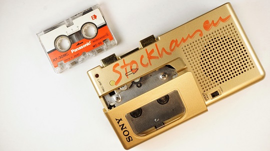

Io di registratori micro-cassette ne ho due,
il primo è questo, me lo ha regalato un vecchio compositore:
mini audiocassette sanyo C40N: come ascoltarle? Mc_310
tra micro e mini c'è poca differenza, ma non sono compatibili,
come misure sono differenti di pochi millimetri,
ma hanno i dentini d'aggancio differenti, questa è la mia "micro"
e puoi vedere bene la differenza con la tua mini
mini audiocassette sanyo C40N: come ascoltarle? Mc_510
la micro ha il capstan e il rullo pressore e quindi ha una velocità di scorrimento costante
(il capstan è l'alberino in acciaio che gira a velocità precisa)
sono cerchiati nella foto
mini audiocassette sanyo C40N: come ascoltarle? Mc_411
pare invece che la tua mini non abbia il sistema capstan-rullo pressore,
ma che lo scorrimento avvenga tramite la bobina di raccolta
che ovviamente quando è più piena di nastro lo trascinerà più veloce
quel che non so è se tutti i registratori mini sono così semplificati
o se forse ne hanno costruiti anche con capstan e rullo pressore,
secondo Wikipedia no.
Quindi forse qualunque lettore mini compri farà girare le tue cassette nel modo giusto.
Ecco l'altro mio Sony, purtroppo sempre micro,
e ovviamente smontato perché se io non ci guardo dentro non sono contento
mini audiocassette sanyo C40N: come ascoltarle? Mc_111
il capstan è quella puleggia vicino alla cassetta
Quindi, concludendo: compra qualunque "mini" e probabilmente funzionerà,
li faceva anche la Sony, ovviamente meglio degli altri:
mini audiocassette sanyo C40N: come ascoltarle? Sony_b10
