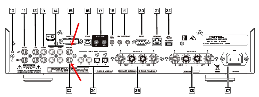

Dal tuo A14 Mk II puoi uscire benissimo dal PRE OUT, è perfetto
Ora c'è solo l'imbarazzo della scelta del sub...credo un bel SB1000 della SVS ci stìa tutto

Intendi il collegamento indicato dalle frecce rosse? E al Sub dunque viene collegato da due cavi di segnale? E lo comando da cosa? Dal Sub?
PS. Grazie per il tempo che mi stai dedicando

Si, con le pre-out... se guardi il sub che ti ha suggerito root ha ingressi linea per l/r, oltre che LFE.

Certo, è una uscita bufferata sotto volume, in modo che una volta che hai regolato il livello di volume presente sul sub (e lo hai allineato ai diffusori, poi non lo devi più toccare) il volume del Rotel comanderà tutto il sistema
