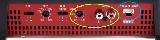

guardando semplicemente la foto del frontale le cose sono più chiare:
Nuovo impianto in auto 325
nel cerchio azzurro c'è il collegamento che ieri credevo che fosse l'unico possibile
dopo aver letto la specifica 3-26 Volt,
dalla foto vedo che però c'è anche il collegamento normale RCA con sensibilità 0,3-6,5 Volt (cerchio giallo)
e hai fatto bene a usare quello
regolando il GAIN verso lo 0,3 quanto basta dovresti arrivare al volume giusto perfino con un buon margine,
se non ci arrivi puoi provare a sfruttare il commutatore BOOST posizionandolo su 6 o anche su 12,
non dovrebbe servire altro
con in controllo FREQ non andare troppo in alto,
altrimenti invadi la zona di frequenza di competenza delle casse stereo,
dovrebbe esser giusto tra 80 e poco più di 125, ma puoi scegliere qualunque frequenza a gusto tuo
il regolatore da applicare agli RCA è un attenuatore, quindi non è utile

è solo che leggendo ieri le specifiche scritte male ho creduto che fosse l'unica soluzione possibile,
usare invece RCA-RCA è meglio
però mi rimane il dubbio della tua prima indicazione, questa:
Andreatrt97 ha scritto:... volevo regolare il gain ma ... come mai a 0 si sente benissimo
e come inizio ad alzarlo si abbassa fino ad annullare la potenza? ...
cosa intendi per 0?
nel GAIN non c'è scritto 0, ma c'è scritto 6,5 ... 0,3
verso 6,3 funzionerà più debole, verso 0,3 funzionerà più forte, è giusto così

Andreatrt97 ha scritto:... che non é un guadagno, ma un attenuatore ...
è scritto male, o è sbagliata la parola GAIN, o è sbagliato scriverci 6,5-0,3
dovevano scriverci VOLT INPUT LEVEL

perché spesso l'unica uscita da amplificare di un'autoradio o di un finale è l'uscita casse
che può superare tranquillamente i 10 Volt e arrivare anche a 20,
in questo caso si adopera l'ingresso cerchiato in azzurro
e i numeri 6,5-0,3 del Gain si trasformano in 26-3 Volt
perché dentro al finale c'è nascosto anche un attenuatore fisso di circa 14 dB
per tutto ciò che entra nell'ingresso cerchiato in azzurro
