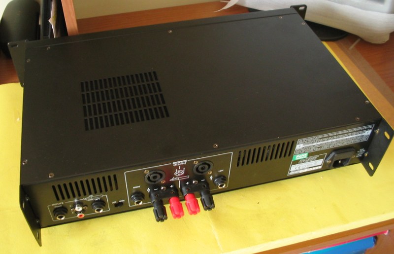

L'idea è quella di capire cosa ti danno sti cinesi per così poco!!!
Il giocattolo costa 100 Euro portato a casa dalla Germania.
Questo è l'interno con un piccolo intervendo per placare il rumore della ventola,davvero molto elevato:

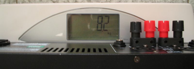

Il toroidale od occhio è un 300VA (l'ampli pesa sui 10KG).
E' presente il ritardatore di accensione con la protezione casse per la continua!
Lo schema elettrico per ora non lo ho nè trovato nè analizzato, così come ancora non conosco i finali utilizzati,nascosti sotto il dissipatore.
Come scritto sopra è necessario attenuare il rumore della ventola, un vero tornado.
Con una resistenza da 280 Ohm 2w il rumore diventa appena percepibile e ,dopo 2 ore di ascolti a volume elevato utilizzando come pre il fido Yaqin valvolare, il dissipatore rimane intorno ai 60 gradi.

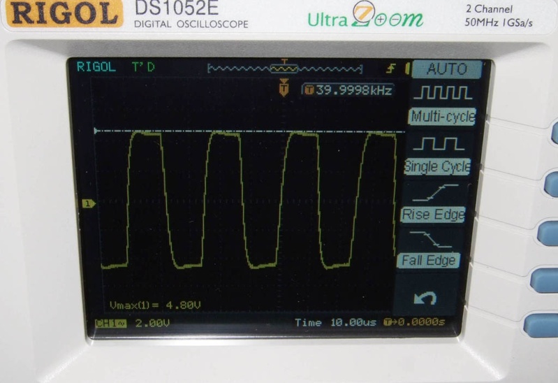

Misure:
Potenza max: 126W su 8Ohm (31,75V)
Distorsione ad 1 KHz: Spettro con armoniche non presenti.
Quadra ad 1 KHZ: nulla da eccepire:
Quadra a 40KHz: anche qui direi che non c'è male.
Quadra a 50Hz: tutto nella norma:

Sul pannello posteriore vediamo le connessioni:
Versatilità massima con connessioni in output di tipo jack (6,3mm) , speakon e a banana da 4mm (quest'ultime di possono inserire solo superiormente)
Ottima versatilità anche per gli inputs:
L'amplificatore è fornito di ingressi jack (6,3mm), ingressi phono RCA.
Infine è presente anche un selettore “ground lift switch” a due posizioni:
“GND” - “signal ground and housing ground are connected”
“LIFT” - “signal ground and housing ground are separated”.
Non conosco la funzione di questo interruttore, la descrizione l'ho ricopiata dal piccolo manuale di istruzioni allegato all'amplificatore. Se qualcuno volesse intervenire per fornirci una delucidazione farebbe cosa assai gradita.
Ingresso della tensione tramite vaschetta VDE/IEC con porta fusibile, ottima versatilità anche in questo caso per gli amanti dei cavi di alimentazione dedicati e custom.
Per gli amanti dell'hi-fi da salumeria chiudo questa panoramica con una foto sul peso: non così alto: 8,2 KG
Dei pregi tecnici e delle ottime misure ne ha già parlato Maurizio, io lo sto ascoltando per bene con i vari componenti che ho a disposizione.
