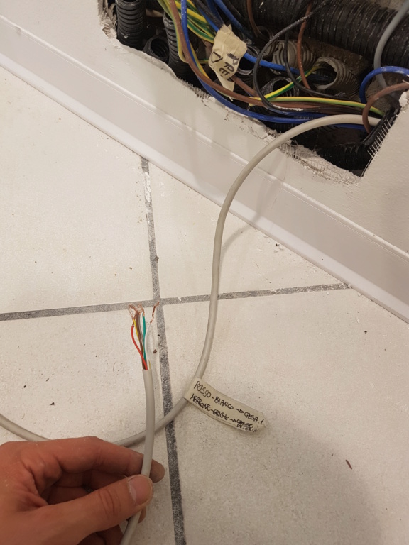

Altro negozio, altro problema audio!
Vicino alla cassa esce una cavo grosso grigio con 6 fili colorati, l'elettricità ha messo un'etichetta: "rosso-bianco, cassa 1" "marrone grigio casse interne".
Provo a collegare l'ampli in tutti i modi ma non va nulla.
Allora apro una cassadal soffitto e trovo questo:
I fili che vedo uscire dalle casse non combaciano per nulla con quelli che mi ha segnato l'elettricista, e poi mi sembrano anche queste casse amplificate

questo invece è proprio un cono alimentato con la tecnica che ti indicava Saltonm73 ...
serve ad alimentare molti altoparlanti messi tutti in parallelo con fili lunghi e senza perdita di potenza,
è quel trasformatorino cerchiato in rosso che trasforma un normalissimo cono
in un cono adatto ad una linea a 100 Volt,
è una tecnica che fino a 4 coni è assolutamente inutile, anzi, è qualitativamente dannosa
il rimedio è semplicissimo, togli il trasformatorino e ogni filo che lo segue,
prolunga (o risalda) il filo rosso-nero e portalo all'amplificatore,
fino a 4 coni (2 + 2) ce li puoi collegare, se sono di più occorrono più amplificatori.
Una raccomandazione:
cerca di essere ordinato e di togliere i fili inutili,
se possibile non passare i fili audio negli stessi tubi dove passano i fili della corrente,
come invece vedo che il vecchio elettricista ha fatto,
è una violazione delle regole degli impianti a norma.
saltonm73 ha scritto:... si tratta di altoparlanti per soffitto trasformazione a 100v,
per questo tipo di casse serve un amplificatore adatto con uscita a 100v
Numero di messaggi : 7684
Re: Impianto audio negozio
forse tra il filo di partenza, quello multiplo che tieni tra le dita,
e il filo d'arrivo, quello marrone e azzurro ...
da qualche parte c'èra forse un amplificatore a 100 Volt,
ci entrava il filo multiplo e ne usciva il filo marrone-azzurro ... chissà
se lo trovi, prima fai una foto per farmelo vedere e poi lo butterai sicuramente via
il problema è che il tutto non sembra ben fatto,
ad esempio, oltre al mettere i fili audio insieme ai fili della corrente,
è assolutamente proibito anche usare i colori marrone-azzurro come fili per gli altoparlanti,
sono i colori destinati a norma per fase e neutro elettrico.
Può anche darsi che prima c'era l'installazione con 100v, vedi cassa con trasformazione.
Dato che poi spesso i negozi cambiano nuovo negozianti, ché hanno fatto mettere nuova installazione con casse attive ché si vedono più sopra in inizio ché portano più cavi, quattro invece di 2 per 100v casse.
Per controllare farei dei test con batteria di 9v all'inizio dove escono i diversi cavi e alla fine di ogni cassa, staccare il filo che entrano nel trasformatore 100v, prendi una lampadina d'auto 12v.
Se si accende ai trovato il collegamento !!
