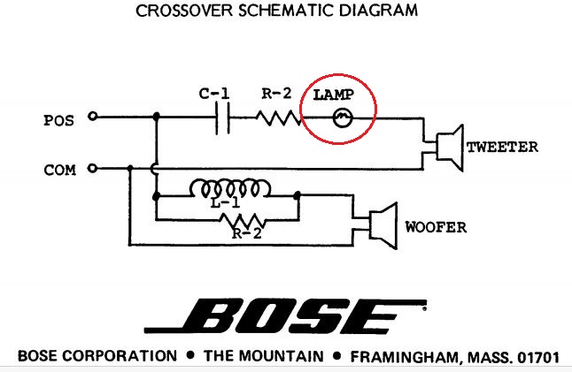

Messaggio Da valterneri Dom 11 Apr 2021 - 19:38
beppe61 ha scritto:Ma infatti non capisco il post di Valter.....
che sapendone molto più di me avrà notato qualcosa che a me sfugge 🙄
robi68 ha scritto:Può essere che sia sfuggito anche a me.
marclar ha scritto:Non so cosa manca secondo Valter,
forse si riferiva al fatto che ho mandato una foto in cui ho tolto i morsetti ...
nel cerchio rosso arriva il segnale,
(infatti è in comune all'induttanza dl woofer e al condensatore del tweeter)
dal cerchio giallo escono i bassi per il woofer
(cioè dopo l'induttanza e un resistore in parallelo per diminuire la pendenza del taglio)
il cerchio verde è una semplice giunzione per inserire un resistore d'attenuazione
dal cerchio verde escono gli acuti per il tweeter
quindi: ... dov'è il contatto di massa in comune ai due coni?
info bose 301 invecchiate male...  - Pagina 2 131b9010
ecco lo schema, manca la lampadina

Messaggio Da beppe61 Dom 11 Apr 2021 - 20:27
Scusate l'ottusità, ma il contatto di massa dovrebbe essere il cerchio azzurro e la lampadina o fusibile probabilmente non c'è mai stata info bose 301 invecchiate male...  - Pagina 2 1f615

Messaggio Da marclar Dom 11 Apr 2021 - 20:35
C é un altro ferretto, come quelli a cui sono avvolti i fili, su cui erano avvolti un filo del woofer e uno del tw e il ferro a sua volta é infilato nella vite che poi esce dal retro per collegarci i cavi di potenza. Per ora l ho lasciato attaccato ai fili che sono ancora attaccati ai morsetti degli altoparlanti.. Puo essere che si stia parlando di quello?

Messaggio Da valterneri Dom 11 Apr 2021 - 23:08
beppe61 ha scritto:... ma il contatto di massa dovrebbe essere il cerchio azzurro e la lampadina o fusibile probabilmente non c'è mai stata ...
Così sarebbe che il resistore da 1,5 Ohm va in parallelo al tweeter
e quasi cortocircuita a massa il condensatore.

Messaggio Da valterneri Lun 12 Apr 2021 - 10:51
però nel post sopra ho scritto per sbaglio due volte "cerchio verde"
gli acuti escono dal cerchio azzurro
e la massa mancante è quindi il ferretto che marclar indica, ma che in foto non si vede
 info bose 301 invecchiate male...  - Pagina 2 Cattur31
la lampadina che non c'è più svolge la funzione di limiter/compressore degli acuti

Messaggio Da valterneri Lun 12 Apr 2021 - 11:01
beppe61 ha scritto:... una specie di resistenza variabile come negli ampli nad?
Attraversato dalla corrente il tungsteno si riscalda e aumenta notevolmente la sua resistenza,
quindi limita la quantità di acuti
la BOSE queste lampade nei cross-over le usava spesso,
quando da Genova rientro in studio faccio la foto a due cross-over BOSE.
