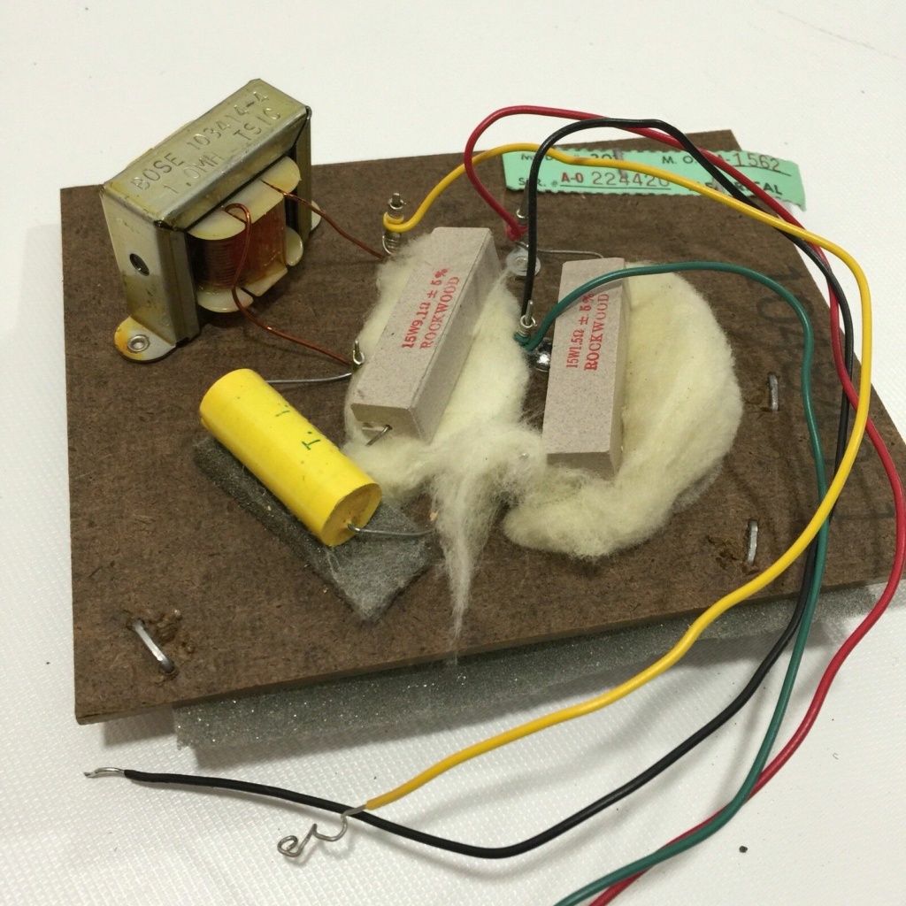

questo invece è lo stato dei crossover...
https://i.servimg.com/u/f50/20/32/63/05/131b9011.jpg
https://i.servimg.com/u/f50/20/32/63/05/19557c11.jpg
ma immagino che che dalle foto si capisca poco, posso controllare anche quelli con il multimetro? devo prima staccarli dal circuito?

I due filtri sono in perfetto stato e per fortuna montano componenti che non invecchiano mai,
ma sono visibilmente incompleti, così non funzionerebbero, manca un componente,
ma non preoccupartene ora, prima risana bene il mobile,
per pensare ai coni e al filtro c'è tempo.

Messaggio Da robi68 Dom 11 Apr 2021 - 0:37
Ma i cavi che vanno alla morsettiera li hai staccati tu?

Messaggio Da marclar Dom 11 Apr 2021 - 9:18
Purtroppo si, rendendomi conto un minuto dopo della cavolata fatta... In pratica anziche staccare i cavi dai morsetti degli altoparlanti li ho staccati dal filtro, perche credevo che il pezzo di legno su cui é montato il filtro venisse via svitando le viti che vanno all esterno per montarci i cavi dei diffusori... E di poter testare poi anche i condensatori... Poi ho visto che era fisso e ho capito il macello che sarà riavvolgerli per bene li dentro... É un danno grave? É quello il componente che manca?

Messaggio Da robi68 Dom 11 Apr 2021 - 9:44
Se ti ricordi conme erano messi o hai fatto delle foto non è grave, se la tua è la prima serie i filtri mi sembrano completi.

Messaggio Da beppe61 Dom 11 Apr 2021 - 9:52
🤔 anche a me sembrano completi... c'è l'induttanza, il condensatore per il tweeter e due resistenze....

Messaggio Da robi68 Dom 11 Apr 2021 - 9:58
Su alcune serie c'era il Fuse di protezione, ma nelle prime credo di no.

nel filtro l'unico componente che può invecchiare è il condensatore del passa alto del tweeter (peraltro quello in foto è un buon condensatore ) per verificare devi staccare almeno un capo e misurarlo almeno con un capacimetro (meglio se anche con un esr meter) quando hai misurato le bobine, 006 sarà il valore in ohm, cmq metti il tester in una scala più bassa, così leggi i decimali.. devono essere (circa) uguali i due tw e i due woofer, non necessariamente tutti e 4 uguali.. es. potrebbe essere 5.6 e 5.7 ohm due tw e 6.3/6.5 i due woofer- cmq nel tuo caso le bobine sembrerebbero ok e non interrotte... i woofer,compre il foam di ricambio, con 15/20 euro max li prendi di buona qualità (non quelli da 1 euro su aliexpress però, cercali specifici di quel modello. il cono del tweeter io al momento lo riparerei con un filo di colla vinilica, poi se mai cerchi il ricambio. prima di fare il lavoro di refoam chiedi.. ;-)

Messaggio Da marclar Dom 11 Apr 2021 - 10:58
@robyxrd ha scritto:nel filtro l'unico componente che può invecchiare è il condensatore del passa alto del tweeter (peraltro quello in foto è un buon  condensatore ) per verificare devi staccare almeno un capo e misurarlo almeno con un capacimetro (meglio se anche con un esr meter) quando hai misurato le bobine, 006 sarà il valore in ohm, cmq metti il tester in una scala più bassa, così leggi i decimali.. devono essere (circa) uguali i due tw e i due woofer, non necessariamente tutti e 4 uguali.. es. potrebbe essere 5.6  e 5.7 ohm due tw e 6.3/6.5 i due woofer- cmq nel tuo caso le bobine sembrerebbero ok e non interrotte... i woofer,compre il foam di ricambio, con 15/20 euro max li prendi di buona qualità (non quelli da 1 euro su aliexpress però,  cercali specifici di quel modello. il cono del tweeter io al momento lo riparerei con un filo di colla vinilica, poi se mai cerchi il ricambio. prima di fare il lavoro di refoam chiedi.. ;-)
Fatto anche questo test coi decimali, é a posto, leggermente piu basso il valore dei woofer e piu alto quello dei tw
Sulla configurazione dei driver per fortuna ho fatto foto a ogni passaggio, proprio per evitare danni, l impresa sara riavvolgere i cavi con precisione intorno a quei morsetti direi.. non so se vale la pena staccare il pezzo di legno e poi rimetterci con la graffettatrice, mi pare che sia fissato cosi.. poi comunque valutero
Non so cosa manca secondo Valter, forse si riferiva al fatto che ho mandato una foto in cui ho tolto i morsetti, per il resto sono esattamente come li ho trovati e sono sicuro che non fossero mai state toccate prima
cmq intanto grazie a tutti!

Messaggio Da robyxrd Dom 11 Apr 2021 - 11:02
non serve riavvolgerli.. saldali direttamente, fai prima ;-)

Messaggio Da beppe61 Dom 11 Apr 2021 - 11:03
Guarda, più che riavvolgere i cavi ..vai di saldatura!!!!

Messaggio Da robyxrd Dom 11 Apr 2021 - 11:05
https://www.speakerrepairshop.nl/en/search?query=bose+301
qui hanno foam di buona qualità e a prezzi decenti

Messaggio Da marclar Dom 11 Apr 2021 - 11:38
@robyxrd ha scritto:https://www.speakerrepairshop.nl/en/search?query=bose+301
Grande grazie! Se capisco bene ci sono sia in foam che gomma, prendo foam?

Messaggio Da beppe61 Dom 11 Apr 2021 - 12:22
E beh...se gli originali sono in foam (altrimenti non si sarebbero disintegrati a quel modo) giocoforza...si

Messaggio Da robyxrd Dom 11 Apr 2021 - 12:45
si, assolutamente.. vanno messi come gli originali, verifica la versione delle tue, mi pare sul sito sia citata mk2 o qualcosa del genere, cmq se gli scrivi ti dicono, a me avevano fornito dei foam "introvabili" tramite la misura del woofer
