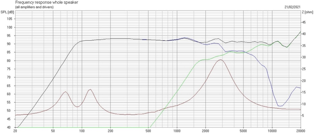

Da una simulazione al volo verrebbe fuori una risposta così:
Cliccando sull'immagine la si vede completa.
Ora non riesco, ma più tardi o alla peggio domani indicherò volumi, accordo reflex, rete crossover ed eventuali altri dettagli...
Ad esempio, non basta un 6db su woofer e un 12db sul tweeter, ma serve anche una piccola rete di linearizzazione e attenuazione.
A dopo.
A dopo.

Allora, iniziamo con un po' di teoria così la prossima volta lo fate voi...
Intanto di cosa abbiamo bisogno?
- Curve di frequenza e impedenza di tutti i diffusori
- Parametri T&S di tutti i diffusori
- Programma BoxSim della Visaton
- Programma Immaginiaudio che non si trova più online, ma io ce l'ho! (Se vi serve parliamone...)
E poi cosa serve?
- Buona volontà
- Conversione delle curve di frequenze e impedenze da formato grafico a formato tabella (con Immaginiaudio)
- Inserimento dei parametri degli altoparlanti in BoxSim avendo cura di inserire anche le curve dichiarare dai costruttori (ricavate con Immaginiaudio)
- Molta buona volontà
- Inserimento in BoxSim dei parametri del mobile
- Creazione rete crossover in BoxSim (e questo è il punto focale per una buona resa)
- Molta molta buona volontà!
- Ottimizzazione manuale della curva di risposta cambiando i valori e la disposizione dei componenti del crossover
- Ancora un po' di buona volontà
- Ottimizzazione del crossover tramite il tool di BoxSim
- Ricerca dei valori effettivi dei componenti del crossover
- Altra buona volontà
- Inserimento dei valori effettivi dei componenti con verifica manuale della curva finale
- Ed alla fine una tachipirina per il mal di testa e si ha terminato il lavoro!
Cosa abbiamo scoperto?
Che è uno sbattimento!
Ma il risultato è attendibile?
Sì e No...
Sì perchè i software si basano su formule precise e sono ampiamente testati
No perchè siamo partiti dalle curve e dai parametri indicati dai costruttori che non sono quelle effettive, ma quelle dichiarate.
Comunque sia, è decisamente più affidabile rispetto ai crossover precostruiti che si trovano in rete, perlomeno perchè è confezionato sulla base di dati specifici, non generici.
Una nota: la curva non tiene in considerazione il contributo dell'ambiente, quindi un'accentuazione dei bassi per effetto della vicinanza delle pareti. Per questo la curva effettiva in basso è solitamente circa 3db superiore a quella del grafico. Questo porta l'estensione in basso ad essere migliore rispetto al grafico.
Se i diffusori fossero in abitazione avrei tranquillamente abbassato l'accordo del reflex perchè i 3db dell'ambiete avrebbero aiutato. In questo caso non ho voluto esagerare perchè in un ambiente aperto il contributo della parete è inferiore.
Ora ho altri impegni, ma a breve continuo la spiegazione se siete interessati, altrimenti indico solo i risultati...
Ditemi voi...
