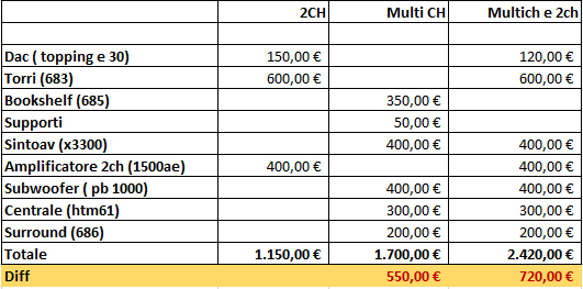

Siamo sempre lì. E' discreta per la musica, ma non è abbastanza per avvicinarsi all'ht. E' per chi da la priorità alla musica.davideforbi ha scritto:Sono d'accordo con R!ck però sto dalla parte di Root, non solo perché a me interessa più la musica, ma perché se l'obbiettivo è raggiungere una qualità di ascolto almeno discreta la via del due canali stereo è più semplice ed economicamente meno impegnativa... se vuoi ascoltare un po' come si deve in ht alla fine ci devi spendere un botto... secondo me
Indubbiamente una configurazione ht costa di più ma fa un lavoro diverso. Non si puo' dire come qui si sente spesso prendi un ottima configurazione due che basta per l'ht.
Non è così basta se hai priorità sbilanciate sulla musica.
Comunque per inquadrarla in qualche numero in modo da dare qualche elemento in più andando su cose "terrestri" di semplice reperibilità.
La prima è ottimizzata per la musica, la seconda per l'HT, la terza per entrambi.
