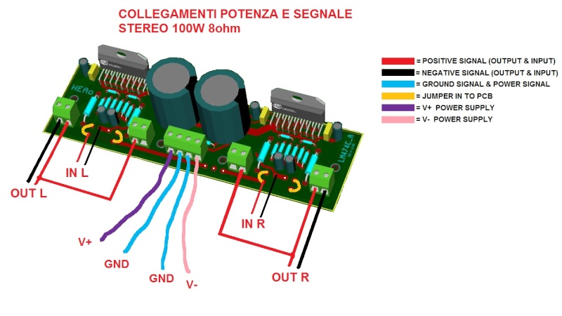

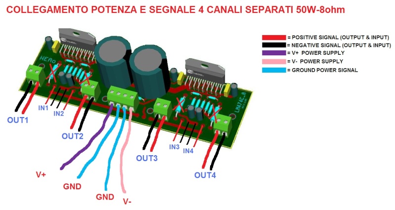

Messaggio Da gianluca Mar 2 Mar 2010 - 12:42
ecco i collegamenti per 4 canali da 50 watts l'uno.

Messaggio Da bonghittu Mar 2 Mar 2010 - 13:39
gianluca ha scritto:ecco i collegamenti per 4 canali da 50 watts
Quindi il modulo in configurazione stereofonica può arrivare a 100Wpc su 8Ohm,
giusto?
Cosa costerebbe il kit comprensivo di PSU?

Messaggio Da gianluca Mer 3 Mar 2010 - 11:14
[img]Nuovo Amplificatore HEAO (National LM4780 parallelo/ponte) - concorrenza al TA3020? - Pagina 2 Lm478014[/img]
dovrebbero essere chiare tutte lo possibilità di collegamento spero! quindi 2 schede 100 W canale oppure 1 scheda 100/2 (oppure dual mono bilanciato 200 Wts con schedine di bilanciamento 2 toroidali 2 alimentazioni psu o qualsiasi ponte a diodi autocostruito)
