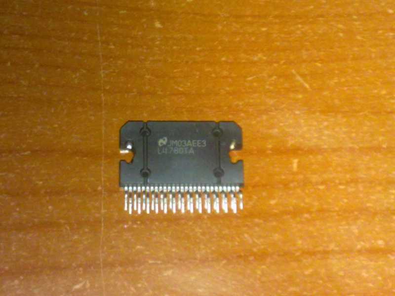

MaurArte ha scritto:Chip farlocco??? seconda scelta???![]()
La prima che hai detto
Stemma national molto più marcato nel farlocco rispetto al true
Vabbe fate voi
Re: Nuovo Amplificatore HEAO (National LM4780 parallelo/ponte) - concorrenza al TA3020?
Ragazzi non sò che dire perchè ora sono troppo inkazzato
Fate un pò voi
Sopra chip originale sotto
Fate un pò voi

(probabilmente già sai / già fai, ma...)
ti consiglio ti sottoporre foto e osservazioni varie a qualche anima pia in National Italia,
tempo fa, cercando info in merito agli LM3886 farlocchi, mi era capitato di leggere delle considerazioni in merito,
e pareva che queste differenze da te rilevate non fossero sufficienti per stabilire l'originalità del chip..
sottoporrei la questione anche ad HEAO...sbaglio o queste schede venivano vendute completamente montate?
Ecco una foto di un LM4780 National ORIGINALE, la stampa è bianca, ma è più "precisa" del presunto chip farlocco..

Mi sembra di ricordare che gli LM comprati da RS abbiano la La scritta come quella del chip comprato da Roberto.
Ma capita che la seriagrafia varia a seconda di dove fabbricano i componenti.
La National come tutte le multinazionali avrà svariate delocalizzazioni.
Su qualche componente esiste nella sigla una variabile che identifica la provenienza su altri no.
Insomma, in generale non una segrafia differente che ci da la certezza matematica che un chip sia farlocco.
Potrebbe essere anche che il kit o l'assemblaggio nell'insieme sia stabile in certe condizioni ma che inserendo il pre con i BF245 (che, dalle simulazioni che ho fatto con uno spice, sembrano avere una banda passante più elevata rispetto ad alri jfet per uso audio come i 2sk170 o i 2sk246) non lo sia più.
