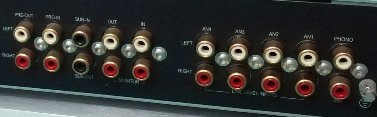

la ricerca del sostituto del MICROMEGA IA60 sta diventando sempre più difficile perché non avevo considerato, o non so proprio come si fa, il collegamento al sub che uso per la musica ma che entra anche nella modalità cinema.
Cerco di spiegarmi: il processore AV ha due uscite SUB, una front e una rear. A quella front ho collegato il SUB IN del MICROMEGA e dal SUB OUT vado al KEF 20B che ho sotto al centrale.
Questo tipo di collegamento mi consente di ascoltare i diffusori in stereo con il sub e, quando accendo il processore AV, di avere i due sub, front e rear, collegati e regolati dallo stesso processore.
Allego la foto del retro del MICROMEGA per capire le prese che sto utilizzando.
A questo punto vi domando se esiste il modo di avere tale funzionalità con gli altri ampli presi in considerazione per sostituire il MICROMEGA, ovvero ARCAM FMJ-A18, AUDIOLAB 8000S e ROKSAN K2.
Mi pare che abbiano solo i preout, oltre all'ingresso per il processore AV, ma di prese sub non ne vedo...
Come potrei NON perdere questa funzionalità importante sia per la musica che per il cinema?
Grazie ancora a tutti e ciao, Luca.
