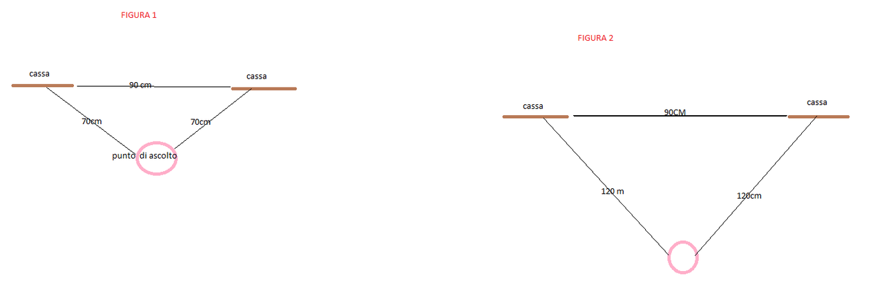

sono due posizioni d'ascolto da vicino .
secondo voi, quali dovrebbero essere le differenze sonore fra il setup illustrato nella figura 1 e quello nella figurs 2?

Mi sembra più corretta la figura 2,nella figura 1 sei troppo vicino ai diffusori

posizione come in figura 1
suono più potente, basso più corposo , medi più chiari, alti con molti dettagli, e sensazione di assere avvolto dai suoni con creazione di fonte virtuvali.
posizione figura 2
suono debole , spento nei medi ,pochi dettagli e appiccicato alle casse.
perchè?

Se ascolti con l'impianto in firma, secondo me,i diffusori sono troppo vicini.

@timido ha scritto:posizione come in figura 1
posizione figura 2
perchè?
Nella posizione in figura 2 ti allontani dai diffusori mantenendo però la stessa distanza tra questi.. che sono oggettivamente troppo vicini.
Dovresti, nei limiti del possibile, provare contestualmente ad allontanarli un po' quando anche tu ti posizioni più distante.
Per trovare la posizione giusta, se non si hanno a disposizione strumenti di misura, ci vuole un po' di pazienza
