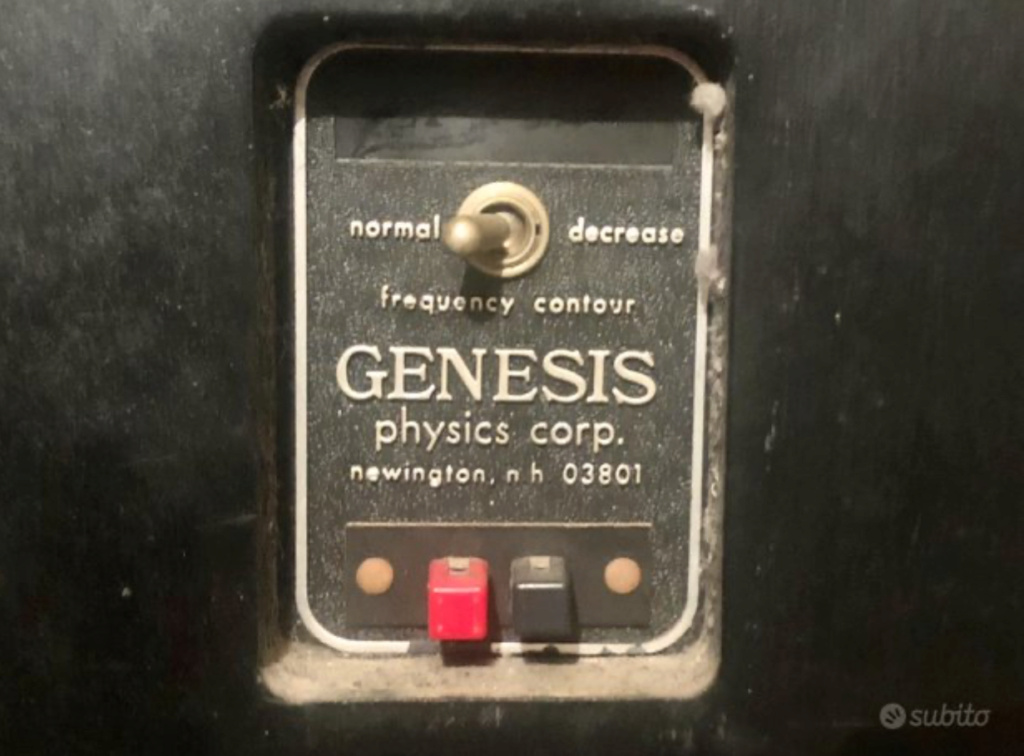

Buona sera amici,
Apro questo post per chiedervi opinioni, pareri e istruzioni su un possibile acquisto che potrei fare.
Ho trovato dei diffusori Genesis modello G1 a 80€ che secondo il venditore sono state riconate e restaurate da uno specialista.
Premetto che non sono esperto e ad un primo sguardo le pareti degli altoparlanti, dei woofer diciamo mi sembrano diverse dalle foto che trovo online di questi diffusori: quelli originali hanno un colore nero opaco e penso siano di cartone, questi qui sono nero lucido come se fossero di un altro materiale oppure come se fossero state rivestite?
Chiedo a voi più esperti se ciò è normale e se il lavoro di riconatura sia stato fatto in modo corretto.
Altro particolare che ho notato è che solo su una delle due griglie parapolvere è presente la scritta Genesis: è normale e oppure è andata persa?
Pensate che per 80€ più spedizione valga la pena l’acquisto?
Avete anche qualche dato tecnico di questo modello?
Come ultima domanda una delucidazione tecnica che non sono riuscito a trovare online: vicino agli attacchi dei cavi dei diffusori c’è uno switch che riporta la dicitura “frequency contour” e si può scegliere tra normal o decrease; qualcuno mi può spiegare a cosa serve e cosa cambia tra le due opzioni?
Allego foto per una vostra valutazione!

io le avevo negli anni 80 e me le ricordo con la sospensione del woofer in foam verde e come dici tu con il woofer stesso in carta, questi non mi sembrano proprio gli originali.....la levetta dietro serve ad abbassare il livello delle note acute nella posizione decrease (in pratica collega una resistenza al tweeter quando utilizzata)....in ogni caso, a mio parere non è che fossero eccezionali neanche a quell'epoca (discrete diciamo) nonostante la particolarità del tweeter a cupola rovesciata, unico nel suo genere all'epoca, che avrebbe migliorato le caratteristiche di dispersione a detta del costruttore, migliore a mio parere il modello superiore 2+ con woofer passivo (che non mi potevo permettere).
Comunque, mi sembra di capire che non hai la possibilità di ascoltarle....ma il mobile è molto ben tenuto, il tweeter è quello originale ed 80 € ti consentirebbero di comprare un paio di lonpoo nuove con woofer da 10 cm, per cui, alla fine, decidi tu
