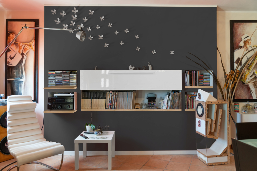

Buongiorno, ho una domanda da sottoporvi, vediamo chi ha una spiegazione logica.
Ho un impianto con due diffusori autocostruiti con due Fostex FE208E pilotati da un Denon PMA 700AE (che vorrei sostituire).
Ho uno strano problema che riguarda il bilanciamento destra/sinistra. Sento il canale sinistro molto più forte del canale destro.
Questa cosa naturalmente mi fa impazzire, per ascoltare la musica in modo bilanciato, devo ruotare il potenziometro del balance in senso orario di almeno 30°.
Chiaramente a danno di tanto. In questi giorni in preda alla follia, ho smontato l'amplificatore per cercare di capire se il potenziometro del volume avesse un problema, ma niente.
Ho notato due piccoli potenziometri che sembravano essere nei due stadi destro sinistra, ho provato a ruotarli (memorizzando la posizione), ma non cambia nulla.
Nella follie ho invertito i diffusori (tra l'altro pesano un accidenti), ma niente.
Ho utilizzato anche un'altra sorgente (normalmente uso ul lettore cd Denon 700AE), ma naturalmente non è cambiato nulla.
Alla fine, tra le follie, ho invertito i collegamenti dei diffusori canale destra con sinistra e iceversa. Improvvisamente è cambiato tutto. Suono bilanciato, musicalità, gamma bassa potente (ho dovuto spegnere il loudness), sterefonia.... Chiaramente subito dopo ho invertito canale destro e sinistro anche sul lettore DVD e sul giradischi (altrimenti avrei perso la corretta riproduzione dei canali).
Ora, non sono un superesperto, non sono uno scenziato, ma non riesco a capire perchè tutta questa differenza? Cosa può essere? (tra l'altro se provo a rimettere tutte le connessioni in modo corretto ritorna tutto sbilanciato).
Grazie, a voi le risposte.
