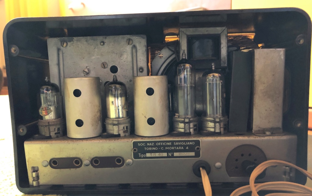

Pochi giorni fa ho acquistato per la modica cifra di 35€ questa fantastica radio valvolare da comodino anni 50 prodotta dalle officine Savigliano di Torino.
Dopo un veloce restauro (pulizia generale, sostituzione fili secchi e cavo di alimentazione) la radio, dopo anni di inattività, si è miracolosamente accesa!
Per il momento l'unico problema che ho riscontrato è un fastidioso ronzio di sottofondo udibile anche con il volume al minimo.
Cosa ne pensate di questa piccola radio valvolare?
Il ronzio potrebbe essere causato dai condensatori a carta esauriti?
Grazie mille!
Stefano

Eh, si vedono diverse "colature" dai condensatori, e questo non è un segno positivo.
Si è accesa, ok, ma adesso spegnila, non è detto che qualche condensatore non faccia una bella fumata e si tiri dietro anche altro.

PS occhio che è alimentata con un autotraformatore, quindi niente isolamento dalla rete, qualsiasi cosa tocchi ci rimani attaccato
