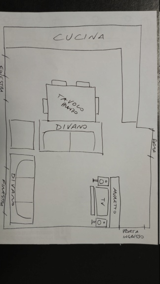

La mi attuale situazione vede un open space per sala cucina (circa 25 mt) il cui intrattenimento è affidato a componenti rimediate qua e la. Allego uno schizzo non in scala della zona in questione per spiegare meglio le condizioni della stanza (spero di non farvi sanguinare gli occhi..sono uno scandalo a disegnare). È doveroso aggiungere che purtroppo a causa del mio lavoro cambio casa circa ogni 5 anni il che rende difficile trovare una situazione che possa adattarsi agli spazi che cambiano in continuazione.

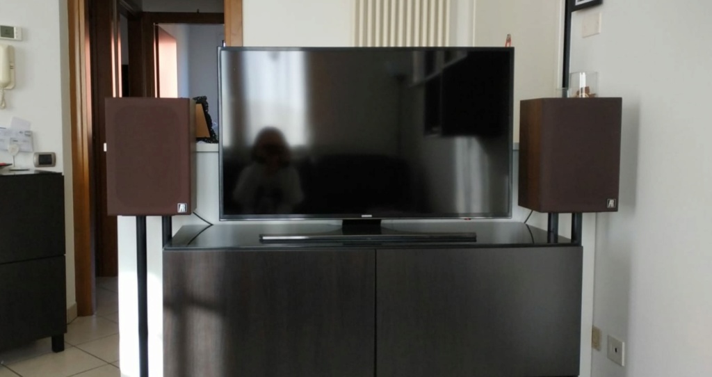

Più che parlare di casse e di abbinamento dell'ampli,vista la foto proverei a migliorare il posizionamento in ambiente,che,se è quello in foto,ti assicuro che è veramente pessimo purtroppo

allora per come la penso io ,non vale la pena spenderci oltre@SubitoMauro ha scritto:mi sa che quello è obbligato

beh non direi, sempre meglio un ottimo impianto che uno pessimo, anche se in un posto non ottimizzato

Spero di poter sposare questa filosofia@SubitoMauro ha scritto:beh non direi, sempre meglio un ottimo impianto che uno pessimo, anche se in un posto non ottimizzato
Accetto naturalmente consigli di posizionamento ma purtroppo non posso stravolgere la stanza altrimenti la moglie mi mette in garage.

Ah ok, quindi qualche intervento e' gia' stato fatto, le sospensioni adesso sono a posto?@chaostdr ha scritto:Ho dovuto sostituire le sospensioni perché erano completamente distrutte, un tweet è ammaccato purtroppo e non saprei come sistemarlo, altro non saprei.
Il tweeter mi sembra del tipo comunque a cono, se la parte ammaccata/rientrata e' la cupoletta centrale in carta non dovrebbe essere un problema.
Se come ho capito hai il PC collegato ad un ingresso dell'ampli Sony, potresti vedere se trovi un programmino che ti faccia da generatore di onde: in questo modo puoi fare una verifica, almeno ad orecchio (altrimenti servirebbero microfono e strumento) che dalle casse esca l'intero (beh, fin dove comunque arriverebbero) spettro audio ed in che modo...@chaostdr ha scritto:Il problema che riscontro è difficile da spiegare.. la canzone suona regolarmente senza blocchi o interruzioni però ci sono alcuni elementi come ad esempio un coro oppure un accompagnamento che mancano completamente.. per farti un esempio la canzone bohemian rhapsody dei Queen ha dei "cori" che non sento proprio. Come se alcune frequenze mancassero all'appello. È un problema che reputo GRAVISSIMO!
Non e' una metodologia precisa/strumentale, ma forse ti puo' dare una prima scrematura.
Hai provato a cambiare ingressi dell'ampli? a pulirli? (antiossidante, etc...).

Si l'ammaccatura coinvolge solo la cupoletta di carta..il lavoro alle sospensioni l'ho fatto io quindi non so dirti..a me sembra ben fatto...
Ho cambiato solo a provare gli ingressi dei collegamenti ma non ho fatto altri tipi di manutenzione (non saprei da dove partire).
Volevo provare con un paio di cuffie ma le ho solo con il jack da 3,5
..vediamo se trovo qualche amico che ha un adattatore..
Se conoscete un programma che mi consenta di fare un test simile ditemi pure che un tentativo lo facciamo

Il tuo Sony è proprio un entry entry-level, già con un SMSL AD18 faresti molto meglio,non conosco però i tuoi diffusori e non so se sono problematici da pilotare.
giucam61- Membro classe oro
Numero di messaggi : 8468
Re: Ripartiamo da zero?
Lo sono, altro che. Per lavorare al meglio bisogna
guardare ben oltre la fascia consumer dell'epoca e
un buon classe-d potrebbe essere all'altezza della
situazione.
Il TPA3255, tanto per fare un esempio, potrebbe
fornire potenza e qualità adeguate.
