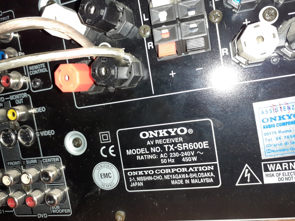

Infatti NOAIPROLEMA,..ora che sto provando l'Onkyo (a meno che non abbia fatto qualche cavolata nei settaggi),non dico al massimo ovviamente,ma un volume sostenuto,devo far arrivare la manopola del volume fino a 70 quando il max è 80.
Probabilmente questo tipo di ampli è più adatto per un contesto HT piuttosto che stereo,credo.Infatti ci avevo attaccato un impiantino con diffusori Cabasse 5.1 e relativo sub.

Questa è un'altra "credenza" popolare.
Non è probante di quanto ti tocca girare la manopola del volume per distinguere la potenza di un amplificatore (anche se può essere indicativo).
Vi sono potenziometri che annullano la loro resistenza (il controllo di volume non è altro che un rubinetto che riduce/limita la portata) già quando sono a mezza corsa...altri molto più lineari e progressivi.
La materia è molto più complessa di quanto ritieni...è questione di quale fonte utilizzi, della diversa sensibilità degli ingressi e svariati altri parametri.
Dulcis in fundo...da un amplifiatore da 50 watt (effettivi) ad uno da 80 watt effettivi...cambia poco...non riesci nemmeno a raddoppiare la pressione sonora (+3dB).
Sulla "bugia" dei watt dichiarati ti basta fare una verifica con il dato sulla potenza assorbita dall'apparecchio (quella si dichiarata ed univoca).
Per esempio quell'Onkyo dichiara 450watt...ipotizzando sia un comune amplificatore in classe A/B è evidente che i conti non tornano. Dovrebbe fare il miracolo di un rendimento pari al 100% cosa impossibile.

Ripeto...leggi la targhetta sul retro dove entra il cavo di alimentazione...troverai scritto 220/230 volt Ac 450 watt.
6x115 watt fanno 690 watt...vuoi che abbiano ritrovato il modo di moltiplicare i pani ed i pesci?
L'unico che dicono ci fosse riuscito l'hanno crocifisso.

Cmq riporto l'immagine del retro dell'Onkyo,che,riferisce i parametri come li avevi ipotizzati tu.
Dunque..riportando il tema a discorsi più "terreni"
Cioè,metaforicamente,non vorrei avere una Porsche e metterci dentro il motore di una Panda (con tutto il rispetto per le Panda!!)

scusa, ma i due cavi sono attaccati alla stessa boccola??Alfredo1973Rm ha scritto:NOAIPROBLEMA ha scritto:Hai dei componenti della madonna (casse sottodimensionate per i miei gusti)...se devi provare ...l'amazzone ti permette di restituire
Buon giorno NOAIPROBLEMA!!....mi stai dicendo che le SF Concerto sono casse sottodimensionate per il mio impianto con lettore cd Marantz,giradischi Acoustic Solid,prephono Graham?![]()
Azz...va a vedere che adesso dovrei cambiare anche le casse!!![]()

scusa, ma i due cavi sono attaccati alla stessa boccola??[/quote]
No no...uno nel rosso e l'altro nel nero...fin lì ci arrivo!!
Alfredo1973Rm- Interessato
- Data d'iscrizione : 28.12.19
Numero di messaggi : 28
Provincia : roma
Re: Ampli e cavi per Sonus Faber da "rispolverare"!
scusa ma non si capiva dalla foto!
rischiavo di sentire il botto fino a guidonia
