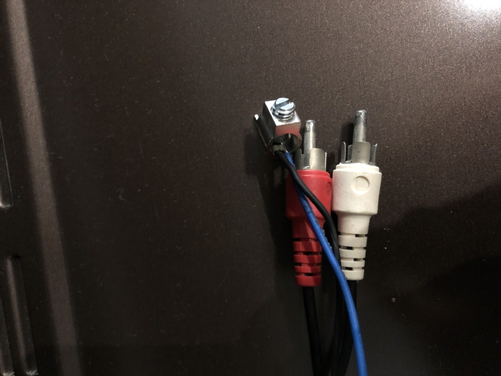

Messaggio Da diechirico il Sab 9 Nov 2019 - 11:52
Forse ci siamo.
Ieri non sono riuscito a trovare un connettore DIN, così ho deciso di sacrificare, modificandolo, l'adattatore che ronzava.
Ho rimosso un po' di plastica e ci ho saldato un filo sottile
ciò solo 200 euri.... le scinte e il cinesino.... oppure... - Pagina 13 Img_6210
Poi ho recuperato un morsetto metallico per collegare il giradischi senza modificare il cavetto originale
ciò solo 200 euri.... le scinte e il cinesino.... oppure... - Pagina 13 Img_6212
ciò solo 200 euri.... le scinte e il cinesino.... oppure... - Pagina 13 Img_6211
ciò solo 200 euri.... le scinte e il cinesino.... oppure... - Pagina 13 Img_6213
Ora, incredibilmente, va molto meglio.
Ho capito che uno dei problemi era il pulsante TA che probabilmente era ossidato (non avevo mai usato questo ingresso e la mia unità è di quelle completamente meccaniche).
Al quarto tentativo, la musica è iniziata ad uscire da entrambi i canali, in maniera equilibrata.
Il volume è come quello della radio, la resa un po' bassosa ma non male.
ora installerò pure un accrocchio NOS comprato recentemente: un braccetto pulisci disco, che è bellissimo a vedersi. fa molto arredamento vinilico, ecco Laughing Laughing Laughing
