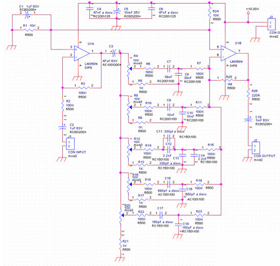

esempio di un equalizzatore semplice
e di uno compicato
troppa roba per suonare bene

Io ho un eq da poco, il Behringer da 50€ e alle mie orecchie dona solo vantaggi. Nella peggiore delle ipotesi si comporta come i controlli di tono, ma in verità no, fa meglio e pure assai. Può essere che il mio impianto abbia dei limiti per cui le cose stanno così. Però è quello che percepisco.

Re: regolazione del medio possibile?
ftalien77 ha scritto:Senza dubbio piacerebbe anche a me un sistema "puro" che si adatti perfettamente ai miei gusti e forse ce l'ho in garage, in forma di due AR3a che come saprete hanno alti e medi regolabili (quindi di conseguenza anche i bassi). Peccato che siano da ribordare e che nel mio salotto ci starebbero solo con estremo sacrificio.
Inoltre il mio attuale impianto (Ampli Grundig Fine Arts V3, 2 coppie di casse ovvero Grundig 650 pro e Grundig 650b collegate in serie) mi soddisfa con l'equalizzatore interposto tra sezione pre e sezione finale dell'integrato, perché per la musica applico una lieve correzione (+6db nelle gamme bassa e alta, agli estremi, poi talvolta qualcosa sui 500hz per riempire un po' la voce, ma assai poco e non aumentandole, ma sottraendo le gamme che vanno ridotte e tenendo le "aumentate" a zero) mentre per i film lascio in flat (ovvero disattivo l'eq) e non manca nulla.
Potrei fare quasi lo stesso con i toni che però intervengono in modo meno selettivo.
L'ambiente ed il posizionamento l'ho già ottimizzato per quando potevo.
Ribadisco che il mio eq è roba da due soldi, sono certo che con oggetti migliori potrei fare di meglio. Per me non c'è niente di male ad equalizzare per trovare il suono che ci piace, ricordiamoci che sono cento i parametri che lo modificano anche senza eq e spesso non possiamo farci granché.
In ambito professionale persone che sanno veramente molto di acustica e preparano sale e teatri per le performances degli artisti equalizzano eccome, perché ad un certo punto le possibilità di intervento sull'ambiente si esauriscono.
Permettimi di dire che secondo me nel tuo discorso c'è qualcosa da rivedere...
1...hai misurato il tuo ambiente e la risposta in frequenza del tuo ambiente nel tuo punto di ascolto valutando eventualmente risonanze,riverberi,picchi di energia,decadimento ecc tramite un mic decente e un software ...con i dovuti accorgimenti intendo..?
2...oltre al behringer a 5 bande o poco più hai testato qualche altro tipo di equalizzatore con la possibilità di regolare finemente le bande(magari un 32 bande per canale)?
3...Hai mai provato a fare il salto di categoria utilizzando sistemi di correzione attiva tipo Dirac Live,Acourate o DRC Interface?
Se a tutte queste domande rispodi no ,bè allora mi sento di dirti che hai ancora parecchio margine di miglioramento nella tua sala di ascolto.Misurare a orecchio è per i pipistrelli o per chi si crede tale,noi siamo umani e magari neanche tanto con l'orecchio affilato,meglio dotarsi di attrezzature anche minime che facciano il lavoro per noi.
Come dici tu ,di parametri ce ne stanno 100o 100000 forse ma se uno ha già un quadro abbastanza chiaro della situazione magari parte con il piede giusto e non a spanne,saluti
