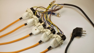

e ne ho costruita una a stella anche io, come tanti, e con tanta soddisfazione sonora,
hanno costruito in rete ...
ovviamente non di legno, non sopporto le scatolette di legno che contengono l'elettronica,
e ho sfruttato la scatolina di plastica della Vimar ...
Ciabatte Elettriche e Fili di Rete ... quel che sapete (valter) - Pagina 2 G_111
è stato difficile chiuderla, ma eccola aperta per vedere i fili a stella ...
Ciabatte Elettriche e Fili di Rete ... quel che sapete (valter) - Pagina 2 G_210
ma … togliendo l'acusticamente inutile plastica della scatola per portarla agli essenziali collegamenti stellari ...
Ciabatte Elettriche e Fili di Rete ... quel che sapete (valter) - Pagina 2 G_310
non riesco proprio a capire come possa questo accrocco di fili ...
Ciabatte Elettriche e Fili di Rete ... quel che sapete (valter) - Pagina 2 G_410
suonar meglio di una ciabattina di fabbrica a barrette in ottone …
Ciabatte Elettriche e Fili di Rete ... quel che sapete (valter) - Pagina 2 G_510
eppure tutti la costruiscono e tutti dicono che suona meglio
e non solo …

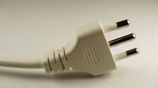

Ma anche la spina italiana 16 A è buona, molto buona,
5 di diametro e innesto di 7,5 …
Ciabatte Elettriche e Fili di Rete ... quel che sapete (valter) - Pagina 2 F_310
