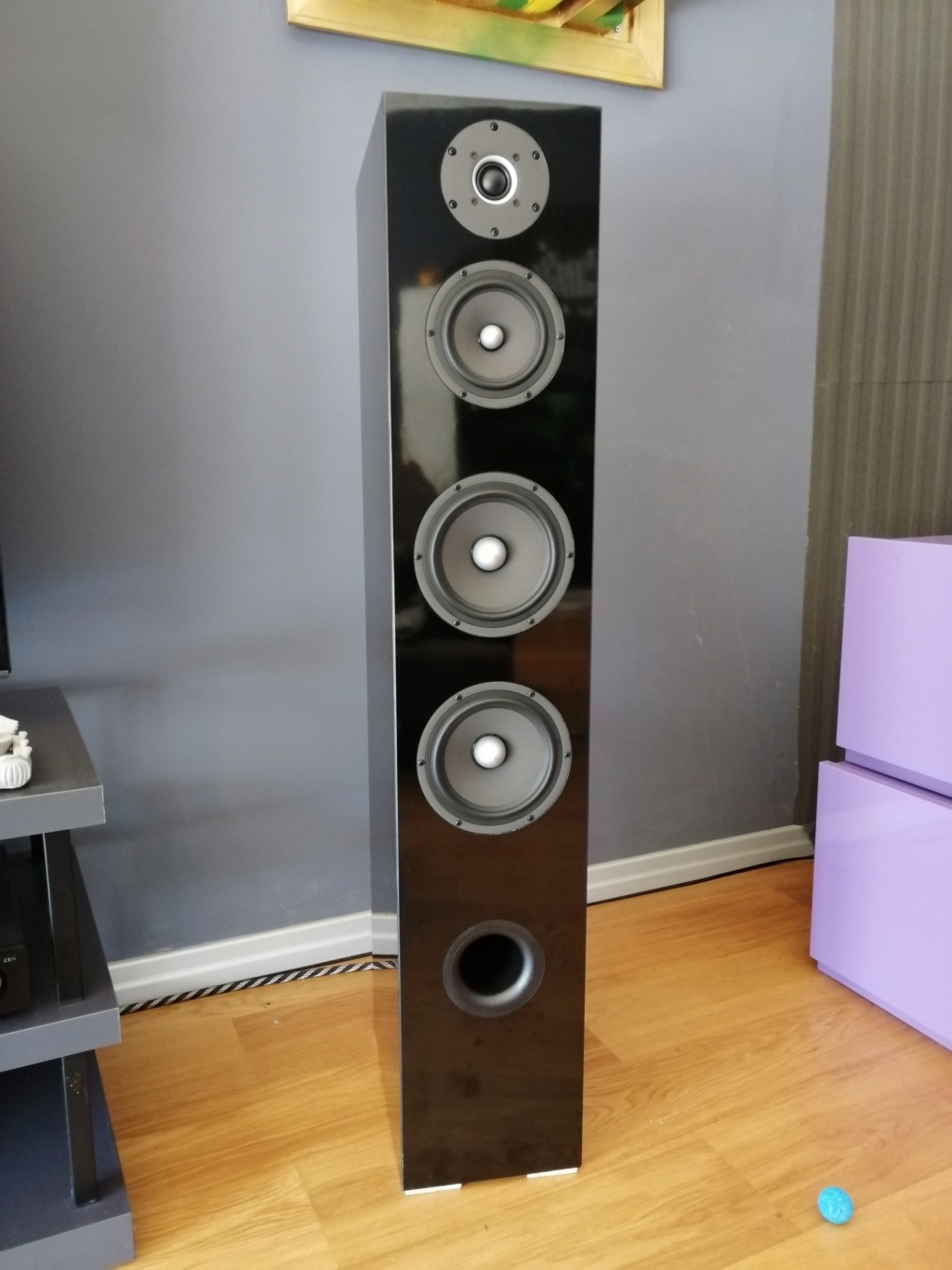

Ciao a tutti,
vi presento i mie nuovi diffusori, realizzati in collaborazione con l`amico Alberto Bellino.
Sono diffusori da pavimento, in mdf da 25mm, assemblati unicamente con colla vinilica e spine in faggio.
Il rivestimento e` una doppia laminatura nero lucido (tipo pianoforte), mancano ancora le basi, che faro` fare da un amico che lavora il metallo.
Gli altoparlanti sono tutti Seas Excel in nextel:
T29CF002
M15CH002
W18NX001 (doppio accordato in bass reflex)
I filtri sono stati realizzati su misura con condensatori Yantez.
I diffusori sono in fase di rodaggio, ma si possono gia` fare delle considerazioni.
La risposta e` molto lineare, il suono e` pulito e cristallino, davvero molto dettagliato, con alti squillanti, voci realistiche e piene, mentre i bassi sono potenti e tesi.
Se devo trovare un difetto, un po per le caratteristiche dei woofer, un po` perché` ho cercato di contenere l`ingombro, il basso non e` profondissimo, ma forse il mio metro di giudizio e` poco valido, dato che provengo da diffusori con doppio 22cm in linea di trasmissione.....
Adesso mi dedico all`ascolto delle mie nuove bimbe, in attesa di decidere quale sara` il nuovo progetto....Nuovi diffusori Diffus11

Grazie a tutti,
In effetti questi non sono proprio di primo prezzo, ci sono circa 1700 solo di altoparlanti....che per le mie tasche non sono pochi.
Comunque Alberto lavora sempre bene e come dice Zio, anche con ap a volte abbastanza economici ottiene ottimi risultati, il kit delle prime casse che ho preso da lui era costato 950 (crossover già` assemblati inclusi) ed hanno un suono della madonna.
Più` passa il tempo e più` capisco che la correttezza del progetto e` fondamentale, ancora di più` della qualità` dei componenti.
Comunque ho come la sensazione che su questi diffusori c`e` ancora margine di miglioramento, quindi ci rimetteremo mano.
