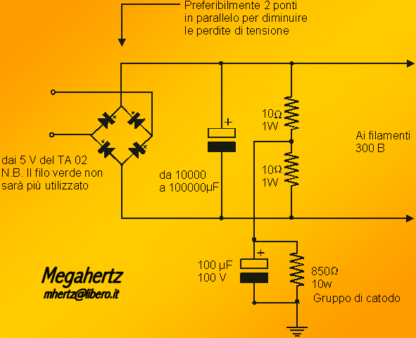

il progetto dovrebbe prendere ispirazione da un amplificatore chiamato triodino, in rete ho trovato questo schema aggiuntivo nel caso in cui ci sia ronzio.
fruscio da valvolare artigianale  - Pagina 2 Image

La cosa strana è che il ronzio sia udibile solo a casa tua, qualsiasi problema sia, di cablaggio, di layout ecc.. non può comparire o sparire solo cambiando "stanza", per quello che riguarda l'alimentazione in continua delle valvole direi che è proprio l'ultima ratio, fra l'altro non usare lo schema che hai postato, fà riferimento ad una valvola a riscaldamento diretto ed a mio parere il suggerimento di utilizzare due ponti in parallelo è una cosa che non ha molto senso. Avendo sotto mano l'amplificatore con un minimo di strumentazione non è troppo complicato trovare una soluzione, una volta ad esempiosi usava mettere a massa l'alimentazione dei filamenti tramite un partitore resistivo regolabile (trimmer a filo), ma tutte queste considerazioni si scontrano con il fatto che prima non facesse rumore..

Il triodo 300b è una valvola a riscaldamento diretto,
significa che il filamento riscaldante è parte stessa del catodo,
il circuito non è quindi replicabile nel tuo caso.
