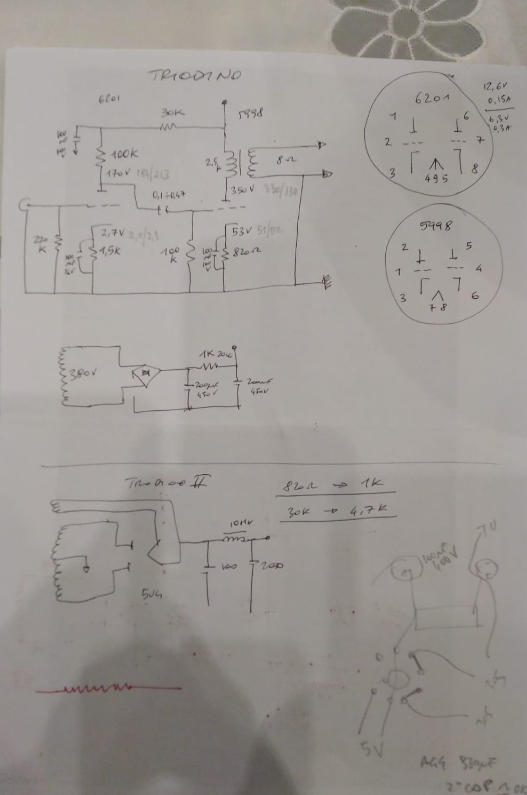

Provo a inviare delle foto dello schema dell interno

Messaggio Da freeride il Gio 28 Feb 2019 - 8:54
staccando e attaccando apparecchi o alzando il volume il fruscio non cambia, l'unica cosa mi sembra che il fruscio sia leggermente piu basso al centro della stanza. vi invio il materiale che mi è stato inviato dal venditore, quando l'ho provato da lui non mi è parso di udire il fruscio ma mi posso sbagliare o l'efficienza minore dei suoi diffusori magari attutivano il problema
fruscio da valvolare artigianale  IMG_4907
fruscio da valvolare artigianale  IMG_4908
fruscio da valvolare artigianale  IMG_4909

Da quel che vedo dovrebbe avere i filamenti delle valvole alimentati in alternata, come si faceva "una volta...".
Puoi facilmente controllare con un tester mettendolo in AC scala 20V sui pin 7 e 8 della finale, se non sei pratico lascia perdere, ci sono alti voltaggi li dentro, e ci rimani secco.
Penso sia quella la causa del ronzio, per alimentarle in continua la modifica è semplice e se ti piace l'ampli ne vale la pena.
CIao

Messaggio Da lukyluke il Gio 28 Feb 2019 - 16:16
Ciao, a naso il problema è un loop di massa, dalla immagine non è chiarissimo ma mi sembra che abbiano ricondotto le masse su un trasformatore d'uscita, bisogna vedere dove sono collegate le resistenze di catodo dei triodi finali, inoltre i trasformatori d'uscita piazzati sotto quello di alimentazione non aiutano.
Ti risulta che un canale sia più rumoroso dell'altro?

Messaggio Da lukyluke il Ven 1 Mar 2019 - 7:59
Se il canale più rumoroso è quello relativo al trasformatore d'uscita più vicino a quello di alimentazione allora potrebbe essere un problema di flusso disperso. Il Layout dell'amplificatore è molto sacrificato probabilmente per contenere le dimensioni, ad esempio mantenere i piani dei circuiti magnetici ruotati di 90 ° e distanziarli aiuterebbe a prescindere dal problema che segnali.

e per questa occorrerà individuare e tagliare provvisoriamente
il filo che dal trasformatore alimenta i filamenti:
2) lo accendi e lo fai scaldare ma senza musica,
tagli il filo che alimenta i filamenti,
ma questi per alcuni secondi continueranno a funzionare per abbrivio termico,
in quei secondi a filamenti disalimentati continua a far rumore?
Se il rumore continua i filamenti non hanno alcuna responsabilità
e sarebbe inutile metterli in corrente continua, il problema sta altrove,
se invece il rumore sparisce il metterli in continua sarebbe la soluzione.
Data d'iscrizione : 09.10.12

fruscio da valvolare artigianale  Empty Re: fruscio da valvolare artigianale
Messaggio Da freeride il Mar 5 Mar 2019 - 9:18
Ma chissà,
per capire se così è ti suggerisco queste due prove:
1) lo accendi e lo fai scaldare e funzionare ma senza musica,
stacchi la spina della corrente e lui continuerà a funzionare per diversi secondi
perché condensatori e filamenti non si spengono di colpo,
quindi l'amplificatore avrà sia l'abbrivio termico che la corrente necessaria per qualche secondo,
ma in quei secondi sarà assente dal circuito qualunque componente alternata …
in quei secondi a spina staccata continua a far rumore?
Se il rumore cessa (come sicuramente sarà) passi alla seconda prova,
se invece il rumore sparisce il metterli in continua sarebbe la soluzione.[/quote]
ho provato il test numero 1 e il ronzio cessa, su consiglio di mio padre (molto competente sulla parte elettronica molto meno su quella di "audiofilia") di schermare con una banda stagnata i due trasformatori all'interno ma il ronzio non si attenua, qualche altra prova da fare? il suono mi piace molto e mi dipiacerebbe arrendermi
freeride
Data d'iscrizione : 23.01.18
Numero di messaggi : 41
Località : Seregno MB
Provincia (Città) : seregno MB
Impianto : Triodino autocostruito, nad 3220, diffusori Golden Voice mod Electrovoice sp12+t35, lettore agpt rocker
Messaggio Da freeride il Mar 5 Mar 2019 - 9:25
Problema - L'amplificatore emette un "hum" che non aumenta se ruotate la manopola del volume del preamplificatore.
Zona da controllare - condensatore elettrolitico quadruplo guasto, cattivo contatto di massa all'interno dell'amplificatore, un filamento delle valvole guasto introduce segnale AC nel circuito audio
se fosse la valvola raddrizzatrice c'e' un test che posso fare per scoprirlo?
Messaggio Da freeride il Mar 5 Mar 2019 - 11:41
ps ho misurato la frequenza del ronzio con un app dal telefono e dice 86 hertz, non so se può aiutare
Messaggio Da valterneri il Mar 5 Mar 2019 - 12:28
Ciao!
Se vuoi riportare un testo di un altro post precedente devi premere il rettangolino "cita"
Quel testo lo potrai poi anche modificare, accorciare, ma devi lasciare inalterate le parentesi quadre
con dentro la scritta "quote"
e il tuo testo lo devi scrivere dopo l'ultima parentesi quadra [/quote] di chiusura del testo citato
@freeride ha scritto: ho provato il test numero 1 e il ronzio cessa
questo significa che il rumore è generato da lui, e non captato dall'esterno.
Però ora, per verificare se è l'anodica o i filamenti a generare il rumore
dovresti fare la seconda prova: il taglio dell'alimentazione ai filamenti.
@freeride ha scritto: ... ho schermato con una banda stagnata i due trasformatori all'interno,
il quei trasformatori ci scorre solo il suono, sono i trasformatori finali,
quindi non possono generare ronzio elettromagnetico, dentro di loro non ci scorre il 50 Hz di rete.
@freeride ha scritto:Zona da controllare:
condensatore elettrolitico quadruplo guasto ...
cattivo contatto di massa all'interno dell'amplificatore ...
un filamento delle valvole guasto introduce segnale AC nel circuito audio ...
se fosse la valvola raddrizzatrice c'è un test che posso fare per scoprirlo?
il metodo peggiore per provare a riparare un amplificatore è quello di ...
"cambiar qualcosa per vedere se era quella la cosa guasta"
La prima prova migliore è la 2) che ti ho descritto nel post precedente:
se staccando la corrente ai filamenti il ronzio continuerà
avrai stabilito che i filamenti non sono responsabili, quindi o è l'alimentazione anodica,
o è la sensibilità dell'amplificatore al campo elettromagnetico disperso dal trasformatore.
Se staccando i filamenti il ronzio sparisce,
o è un filamento in perdita,
o è il circuito che li alimenta che crea un campo magnetico che viene captato dalle griglie.
@freeride ha scritto:ps ho misurato la frequenza del ronzio con un app dal telefono e dice 86 hertz, non so se può aiutare
credo che sia un errore della app che misura la forma d'onda probabilmente distorta
anziché la vera fondamentale.
