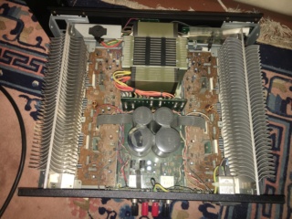

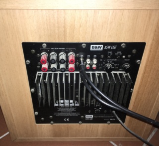

Prima di passare alle domande, ecco la lista del materiale:
ELETTRONICHE:
- PC con uscite spdif ottico toslink, spdif coassiale e hdmi.
- Sintoamplificatore multicanale 7.1 Denon 2310, dotato di pre out.
- Due finali: NAD 2200pe, sono convertibili stereo->mono. Eccone le foto di retro e interno:

DIFFUSORI:
- Subwoofer asw650:

ELETTRONICHE:

DIFFUSORI:
- Subwoofer asw650:

Ci sarebbe un altro problema: il bump nelle casse allo spegnimento.
Ecco quando si verifica. L’intensità varia a seconda di quel che faccio.
Se spengo il pre stereo a finali e sub accesi il bump è molto molto forte, da far sobbalzare. È successo una volta ed evito che ricapiti una seconda.
Se spengo per primi i due finali, il subwoofer fa un leggero “bump”.
Se spengo il subwoofer prima dei due finali, a fare un bump di una certa intensità sono le torri da pavimento.
Tutte le operazioni sopra descritte le ho fatte a volume del pre a zero.
Idee?
