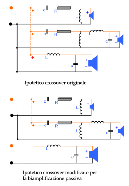

Messaggio Da Vincenzo Dom 29 Nov 2009 - 15:07
Se apri il cross delle casse, hai tre celle che arrivano tutte in parallelo ai morsetti di ingresso. Devi semplicemente staccare i woofer e collegarli a due nuovi morsetti, lasciando gli esistenti per tweeter e mid insieme. Dopodiché utilizzi un ampli per pilotare i medioalti e uno per pilotare i mediobassi.
Non è biwiring, ma biamplificazione passiva.
Buona domenica,
v

Messaggio Da Vincenzo Dom 29 Nov 2009 - 15:58
tino84 ha scritto:hai ragione,non è bi-wiring Very Happy Very Happy
quindi,devo semplicemente staccare dal crossover i woofer e attaccarli direttamente ai morsetti
grazie mille,buona domenica a te Wink
Non devi staccare i woofer dal cross, ma il cross dei woofer dai morsetti dei diffusori e collegare quella cella al secondo ampli. Se non è chiaro ti faccio uno schizzo.

Messaggio Da Vincenzo Dom 29 Nov 2009 - 17:00
tino84 ha scritto:si,forse sarebbe meglio un piccolo schizzo Very Happy Razz Wink
stai parlando con un più che mai neofita di elettronica Wink
Ecco qua:
collegare casse a due amplificatori (quasi bi-wiring) Cross10

Messaggio Da Vincenzo Dom 29 Nov 2009 - 17:43
tino84 ha scritto:ok,appena ho due minuti smonto e vedo Wink
domanda forse stupida: ma eliminare definitivamente il crossover si può?
Bisogna passare alla triamplificazione attiva, nel tuo caso, mediante l'uso di un crossover attivo a monte dei tre ampli
