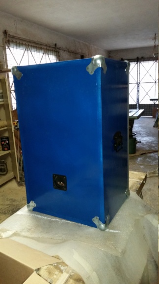

Ehilà Simone
Dire che sono del mestiere (musicista, intendo) è magari dir troppo, però diciamo che partecipo a questo mondo
Io mi sono costruito dei bei diffusori RCF (seguendo un progetto quasi alla lettera, ma non trovo più quale!
) che piloto con un altrettanto autocostruito amplificatore con finali LM3886 (circa 55/60W rms).
All'aperto sono a stecca, in locali chiusi non sempre serve tirare per il collo l'ampli. L'alta sensibilità dei diffusori aiuta.
Prevedo comunque di costruirmi un amplificatore utilizzando l'LM4702 che permette potenze molto maggiori (3/4/500W, anche più, a seconda dei finali e dell'alimentazione/dissipazione a disposizione) in questo modo avrei sempre del margine di potenza, che migliora moltissimo la dinamica del suono Live e, sopratutto, si evita di mandare spesso suoni clippati ai diffusori che, con amplificatori di bassa potenza è un attimo...
Ho queste foto di repertorio per farti vedere i diffusori...ero convinto avessi fatto una discussione qua sul forum, ma non trovo niente. Infatti non riesco più a risalire che progetto seguissi, ma se ti interessasse approfondisco le ricerche
Sicuramente diffusori così sono pesanti, ormai fanno tutto in plastica, anche casse PRO di qualità... ma non le devo muovere tutti giorni, per me va bene così.
In ogni caso, parlando di amplificazione, non starei sotto i 80/100W rms...

@MANU97 eila! Quella casse che hai costruito è una figata pazzesca ..
Essere musicisti è una visione del mondo prima di essere un mestiere
Se trovi il progetto o sai consigliarmi un buon ampli te ne sarei molto grato ..

Simone89 ha scritto:@MANU97 eila! Quella casse che hai costruito è una figata pazzesca ..
Questo è il progetto dei diffusori: http://www.rcfaudio.ro/suggested-designs_v2/Suggested-Designs-Club-15-HP.pdf
E qua, ad esempio puoi trovare addirittura tutto il kit compreso di cassa in MDF: https://en.toutlehautparleur.com/univers-des-marques/rcf/kits/club15hp/kit-rcf-club15hp.html
Io mi sono arrangiato con la costruzione e per semplificare ho fatto il diffusore quadrato, senza la diagonale per l'uso come spia.
In merito all'ampli, se cerchi qualcosa di piccolo e comodo...ma sopratutto affidabile! Mira a quelli in commercio. Un "the t.amp" come citato prima la vedo la cosa migliore.
Altrimenti se proprio non resisti a costruirti qualcosa ti prendi i moduli Icepower, come citava Ally. Ne fanno di molto potenti se guardi sul loro sito ufficiale.
Così almeno ti costruisci il case, ti fai i collegamenti e sei soddisfatto
