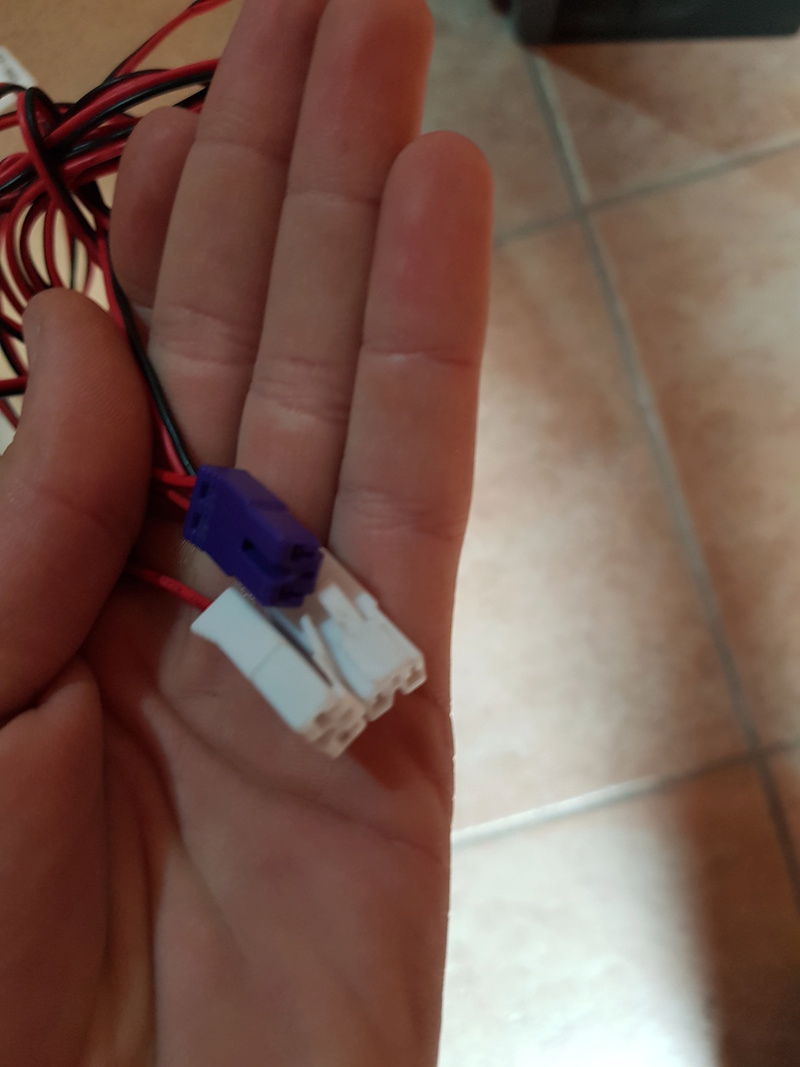

Come sono le connessioni dei tuoi diffusori?
Se potessi collegare il sub all'ampli e i diffusori al sub (cosa fattibile,credo) non avresti bisogno di un'uscita sub amplificata e le alternative sarebbero molte di più,ad esempio SMSL AD18 ...
Numero di messaggi : 11520
Re: Far suonare vecchie casse
Queste sono le uscite, dubito si possano collegare i diff al sub..

Una foto dei diffusori lato connessioni aiuterebbe...
E fargli fare la fine del compatto?
Non sono un tecnico e non so come consigliarti.
...forse la soluzione potrebbe essere il Breeze 2+1 consigliato all'inizio come finale e un pre/dac per gli ingressi.
